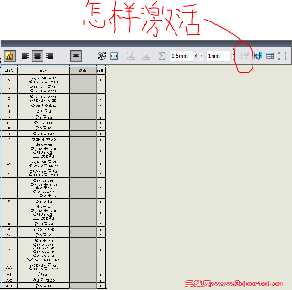

求助如图- W" _7 x7 R1 o8 ?% `: d7 Q7 N+ G

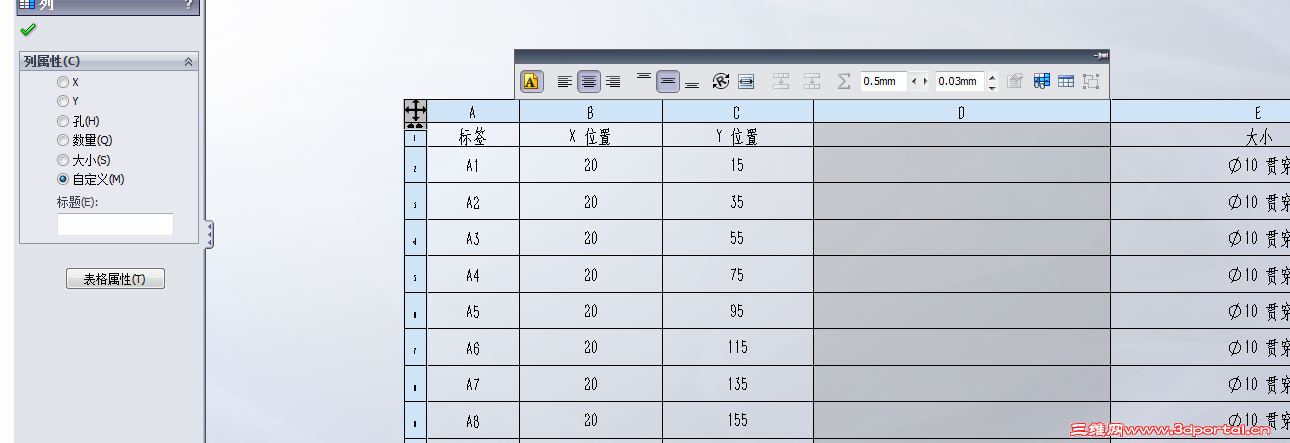

灰色就是没有功能啊,不过可以添加左列或者右列,出现
 楼主| 发表于 2015-6-8 08:47:00 | 显示全部楼层 来自: 中国北京
jinqin11 发表于 2015-6-7 08:43 static/image/common/back.gif
; ?6 j8 U: \4 S灰色就是没有功能啊,不过可以添加左列或者右列,出现
/ \9 w9 ^9 P: B# a$ d6 [6 n/ }感谢您的回复。
2 Y. @9 r6 M( w% y4 K! z( P不过,我是希望它能象“材料明细表”一样定义自己的表头属性,有其它办法吗?
