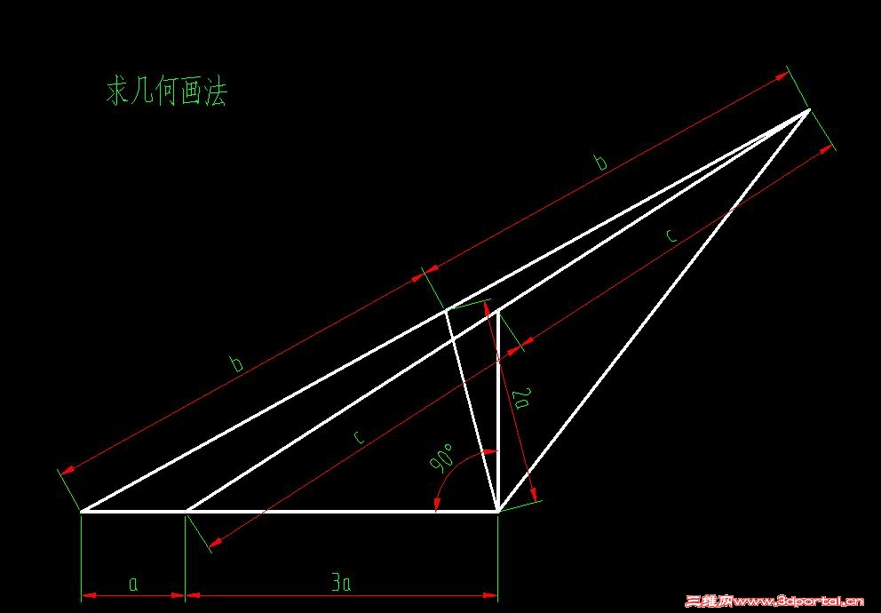

如题:求下图的几何画法。

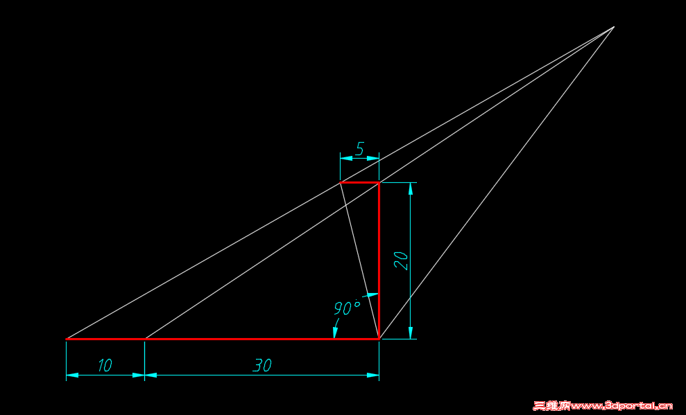

) S1 D* ~1 E/ n& _+ `# a! Q是这样吗?9 \. y8 l5 C) G2 T1 N! Y, i2 b
0 G' ?$ q8 m/ w. ~/ r- f

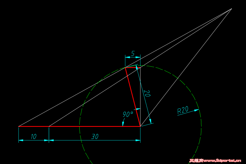

, u) s  J( P* K6 Q看错了,应该是下面这个,但原理是一样的:三角形中位线等于底边的一半。

) _  O( H8 P+ \& j# z' m不错,就是个三角形中位线的性质方面的东西。
