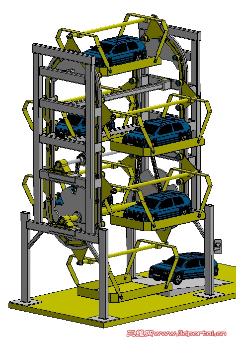

2 i: U$ U" n8 Z* n. I6 ]4 Z现在汽车越来越多,市区车位难找停车烦人。$ q: G/ T+ y8 {* K, W
如果不是去很远或由于天气的原因,在市区我更愿意开摩托车。
/ e/ e/ T7 m6 j1 e3 I这种垂直循环立体停车库可以很好地解决停车的问题。' J4 Q- X, M9 ~" x
优点:- f7 O; p' i8 l1 Y5 c
1、占地小,2个车位的占地就可以停8~10辆车;) x+ g5 i- d' Y5 I+ d' K
2、可以工厂化生产,对车库的基础要求不高,可以现场组装;
' K& w& Q; j, m0 @3、可以1个单独组装,也可以由若干个模块化组合成大小不同的停车场。
8 z4 s+ h; ~+ n% V+ k& a  f缺点:
$ @7 ]2 n9 \( `0 x$ q: ?6 I- R1、由于受高度和宽度限制,只能停小型汽车;
& `8 p* c5 Z0 B4 G5 }5 v2、由于采用钢架结构,运行时振动和噪音有些大;
# C3 _8 H( ?: D) T9 f+ f3、采用高密度布置时,对小汽车司机的驾驶技术要求比较高。7 N! U/ t; o0 r* B% @4 r
0 w, G) s* W2 R( t/ B以下分享一个我从网上下载的这种垂直循环立体停车库概念图。* j0 P  I$ P' o6 l1 _# O* B
这只是一个简单的概念图,要搞成产品还要完善很多细节。" [6 j- x) i- q) J! Z) a

发表于 2015-6-5 15:40:07 | 显示全部楼层 来自: 中国浙江杭州
这样取车是不是只能按照顺序呢
发表于 2015-6-5 16:16:07 | 显示全部楼层 来自: 中国湖北武汉
这种取车只能取其中的一辆车,无论要取的车在哪个位置,最后只能旋转至最下方后,才能取出!
 楼主| 发表于 2015-6-5 16:57:18 | 显示全部楼层 来自: 中国广东肇庆
板上沙丁鱼 发表于 2015-6-5 15:40 static/image/common/back.gif
2 [0 a/ G( t9 w, L这样取车是不是只能按照顺序呢
8 s* |- K# k5 T4 X& t& B, i
不是的,每个车位都有一个号码,停车库前有个程序控制的取车键盘,取车时只要按要取的车所在的车位号码,要取的车就会降到底部,就可以取车了。

发表于 2015-6-6 02:56:22 | 显示全部楼层 来自: 美国
应该把车子方向转90度,更方便

发表于 2015-6-6 16:07:47 | 显示全部楼层 来自: 中国辽宁鞍山
   概念很不错 觉得空间利用率不高

+ [* K9 b/ B! i/ a+ v" _; d6 `
我想来想去,也没想出把车子方向转90度会有什么优点,烦请老大不吝赐教啊。
