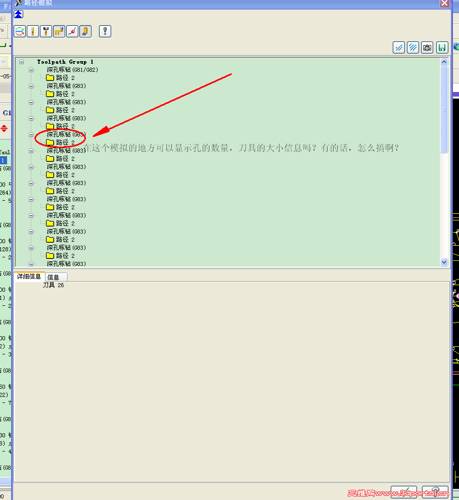

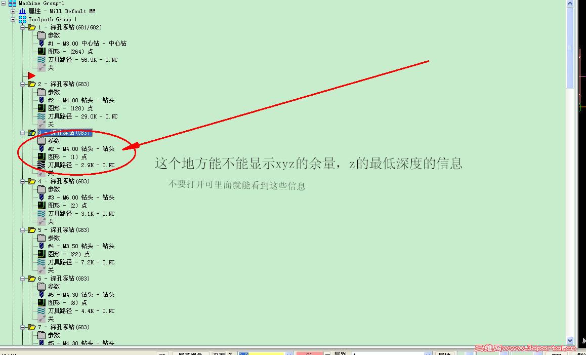

[求助] mastercamx6mu3版本有没有这样的功能啊?
发表于 2015-6-5 16:30:02 | 显示全部楼层 |阅读模式 来自: 中国广东东莞
新x版本有没有这个的功能,这样检查就方面很多!!!

补充内容 (2015-8-21 09:46):
: P: D# i3 c4 p* z4 j1 g* Z4 C这个高手能不能做个插件啊?期待啊
发表于 2015-6-5 19:18:38 | 显示全部楼层 来自: 中国广东东莞
没有这么先进的功能。

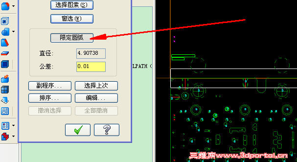

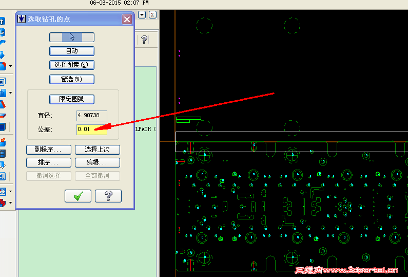

6 C) H9 X% k( c# A" w就是像MC9.1 选一个孔 出现公差 就可以窗选了 在X版我不会 你能教我一下吗?

 楼主| 发表于 2015-6-6 14:14:32 | 显示全部楼层 来自: 中国广东东莞
lin8310 发表于 2015-6-6 11:33 static/image/common/back.gif
. r: |" g& y- [6 S5 Q, w# A就是像MC9.1 选一个孔 出现公差 就可以窗选了 在X版我不会 你能教我一下吗?
4 o- k4 p) S+ N5 Q先选公差,再选限定圆弧,在图形区域直接窗选就可以了,你试下,看行不行7 a! y) v5 \9 V; u( z. m7 d, v
