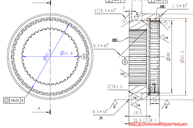

大家帮忙看看,这个零件同时又两个内花键,我们厂现在加工内花键基本都是用拉刀拉的,现在这个零件的小的花键可以用拉刀拉,但是那个大的花键该怎么加工呢?

可以用插齿加工

内花键孔不通时,只能用插齿机加工了。

精度不是特别高可以用冷挤压,能到达8-9级精度

这种内花我们一般用插齿加工,也有使用电火花(电火花成本较高,我们只用于样件)

插齿机,可保证6级精度

或者考虑做成分体的。
