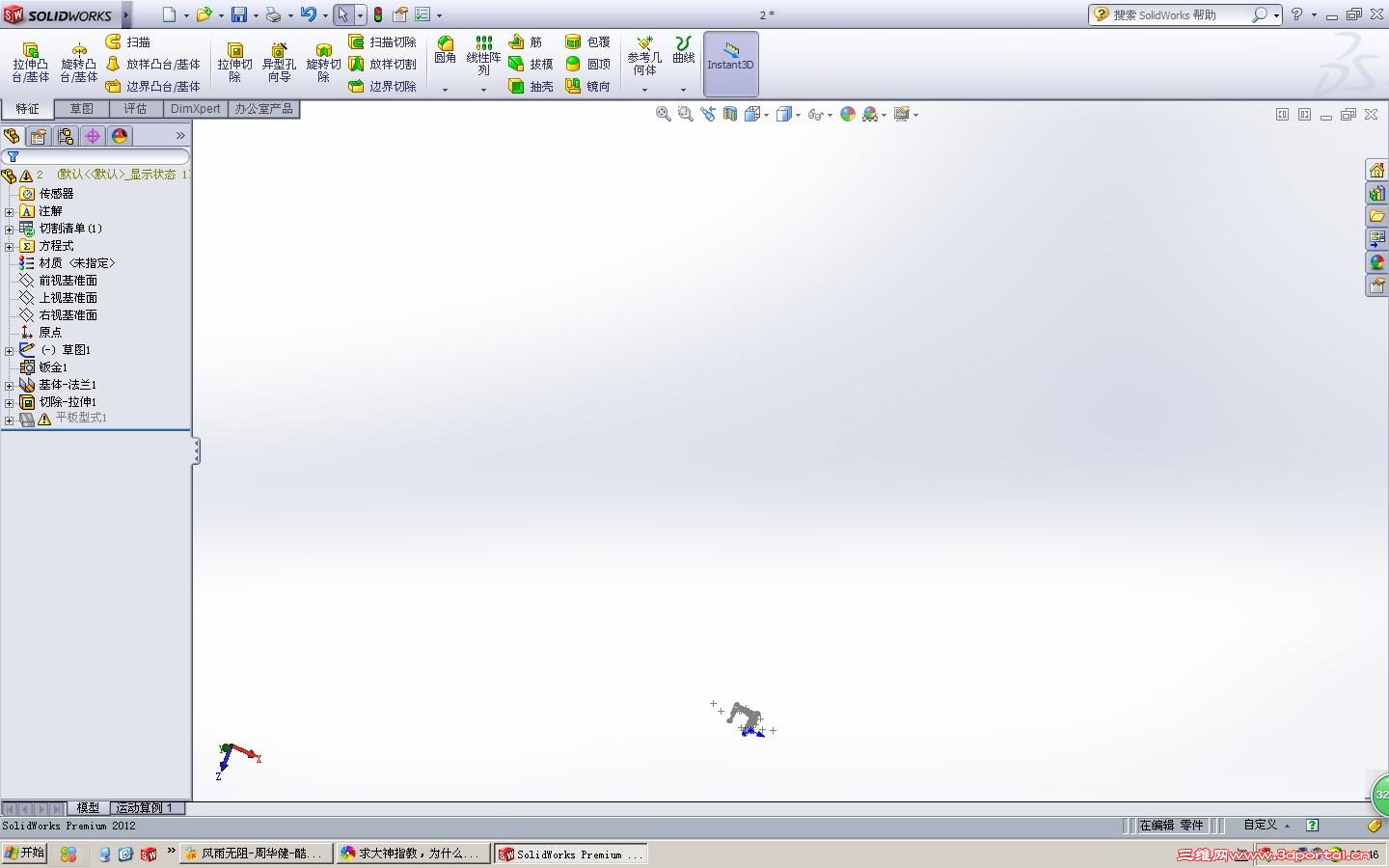

求大神指教,为什么这个不能张开,问题在那里,急啊,谢谢

零件是不是显示不完整啊,我适度化了以后,是个这样,. {$ ~9 y& F* L( x$ v: t

问题在切除拉伸特征选项中勾选“正交切除”

切除重新画,就可以了,原因不明

通常像这类问题都因草图原因过于“复杂”的问题
