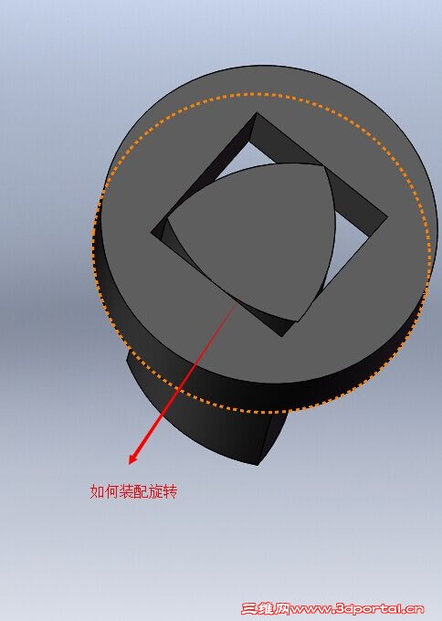

请大家帮我装配看看。怎么在四方孔内部旋转!
怎样旋转呢
怎样旋转呢
要这种旋转效果
要这种旋转效果

发表于 2015-6-8 17:08:31 | 显示全部楼层 来自: 中国广东惠州
内部特征画个轴线,在装配时将圆柱与轴线设置约束
 楼主| 发表于 2015-6-8 18:31:39 | 显示全部楼层 来自: 中国广东广州
pipi8864774 发表于 2015-6-8 17:08 static/image/common/back.gif+ x) N0 U$ ]0 K  q6 a2 z
* z4 U9 Y2 y. X+ |( `谢谢你的回帖。我要的是三条弧线在方孔边上做旋转

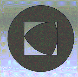

发表于 2015-6-8 18:49:30 | 显示全部楼层 来自: 中国台湾
本帖最后由 ryouss 于 2015-6-9 15:36 编辑 ) L. p: B6 p. c
! Z' L  l  |! W) O4 M
參考, ~/ H5 V( L$ y; v1 x5 b
' J% z8 t0 _: ?) m# F* E& w3 r, R& L( s2 Y tt1.gif

发表于 2015-6-8 23:16:24 | 显示全部楼层 来自: 中国台湾
如此 這般 :lol:
阿帕奇 + 3

发表于 2015-6-9 09:08:59 | 显示全部楼层 来自: 中国江苏苏州
有点汪克尔转子发动机的味道

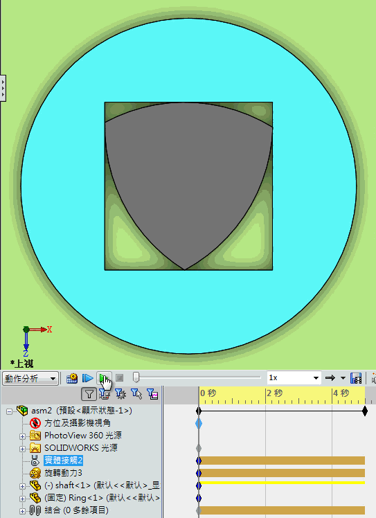

发表于 2015-6-9 14:59:59 | 显示全部楼层 来自: 中国河北唐山
这个比较简单,因为我这加密了截不了图,就简单说下,首先给三角做个轴,将方块和三角做成装配体,把方块固定住,把三角放到方块里面,在运动算例里添加实体接触,给三角添个马达就行了

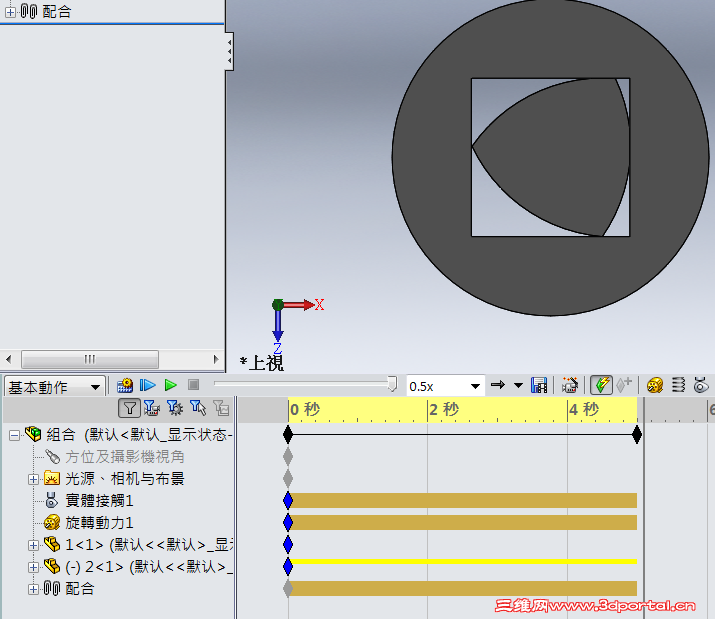

发表于 2015-6-10 17:34:39 | 显示全部楼层 来自: 中国台湾
cslaiquanli 发表于 2015-6-10 10:54 static/image/common/back.gif
& ^, [% J& `1 c  S老大!你是怎么做到的呢。可以贴上教程呀。指点一下呗!感激不尽
5 ]8 g1 |' l' T; u" |附檔參考9 J' _8 i+ r. j* \* ~3 M' L' k
8 r8 x/ [/ @! o. N, J& o' O
: |) J3 e4 J, s
Rotary.rar (337.69 KB, 下载次数: 17)
阿帕奇 + 3
