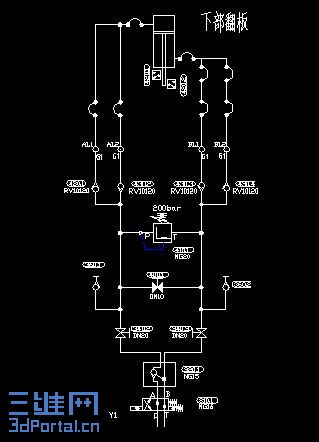

附件的图中,当油进入中部翻板液压缸无杆腔时,主路上的压力表80的压力为50bar,但测点360.3的压力为90bar。当油进入上部翻板液压缸无杆腔时,360.1的压力上到50后会降到30bar,已经更换新的液压缸和液控单向阀320.1,问题没解决,致使翻板关不紧,上部阀板倒是正常,请教各位高手。

既然工况一样,用同样的压力表在检测相同的点看看吧。360.3的点和压力表的点实在一个点上的
 楼主| 发表于 2006-10-15 20:57:13 | 显示全部楼层 来自: 中国广东惠州
测量的结果没问题,所以觉得怪,照理说压力不可能变大啊

通过楼主的叙述以及图纸上的系统控制来看,我个人认为液压系统应该没有什么问题,是不是应该检查一下翻板的机械运动部分是否卡阻或什么的,因为当50bar的压力油进入液压缸无杆腔的时候,只有液压缸有杆腔方向给一个力,也就是说负载不但没有被推动反而还给液压缸活塞杆一个反作用力,致使活塞不但没有伸出反而有回缩的动作,但是由于无杆腔供油管路上有单向阀,油液不能倒流,所以使液控单向阀到无杆腔的这段密封腔的压力增大到90bar,而系统仍然是正常的设定压力50bar.

检查400球阀是否关严,410.1阀有无泄漏现象.如果象你所讲油缸和320.1没有问题我分析应当是这两个阀的问题.

问题解决
原来是200bar的溢流阀被振松了,出问题,使中部阀板的压力从50bar掉到30bar,90bar 的原因和阿彪说得差不多,是由于物料的冲击产生的.
, Z# g6 S5 Q5 m$ f3 w% c- O2 N处理液压问题看来要从最简单处理的着手,从简到复杂,一个一个排除,就会节省很多时间

请教一下:从阀台到液压缸采用两根管道是何用意?这两根管道互不通用?不知何意?请赐教!& [2 {. k  K- V# S( n
/ a7 Y- |, E+ i
/ Q2 ]0 _+ P1 r! k应该是用于自锁吧

普通单向阀,两条路上一正一反,不知道怎么自锁!谢谢指教!
