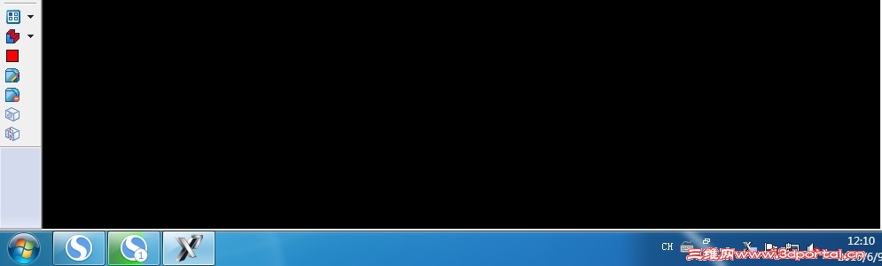

[求助] 急!X7状态栏不见了,怎么找回?
发表于 2015-6-9 12:12:09 | 显示全部楼层 |阅读模式 来自: 中国辽宁沈阳
无标题.jpg ' _6 I+ ~7 j. u0 f/ e
 楼主| 发表于 2015-6-9 12:13:43 | 显示全部楼层 来自: 中国辽宁沈阳
正常情况下面有状态栏,显示颜色,线条,还有2/3D切换,该怎么找回呢?
; H) i, ?5 L" ]7 |" E有谁能知道怎么找回来吗?

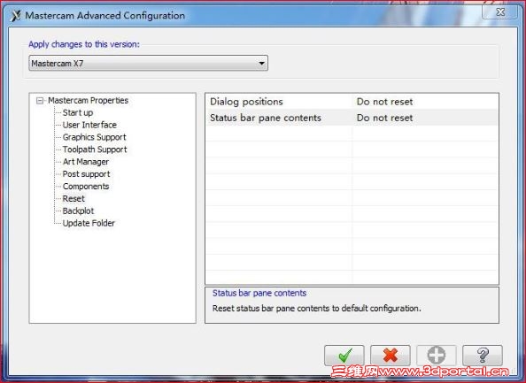

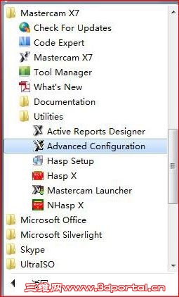

发表于 2015-6-9 15:50:40 | 显示全部楼层 来自: 中国江苏苏州
很简单的,reset一下就行了,看图:2 z, ?% d7 b! w2 Y3 W! q
1.JPG ' z2 \2 e0 j! U+ r0 _  l7 K/ L# W$ I
$ t$ k1 D1 q4 v  w+ ^, E  ~
 楼主| 发表于 2015-6-9 17:26:14 | 显示全部楼层 来自: 中国辽宁沈阳
yuan668 发表于 2015-6-9 15:50 static/image/common/back.gif# n6 B9 l) \0 @+ V% Z- U. q8 I, O
很简单的,reset一下就行了,看图:
& U, O) U: G: H0 p) g* X: m非常感谢!折腾了一下午没人回答,我已经把系统重装了
