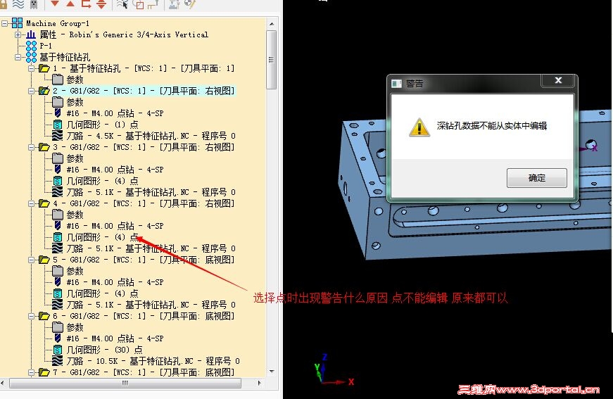

[求助] 特征钻孔问题
发表于 2015-6-10 10:30:25 | 显示全部楼层 |阅读模式 来自: 中国四川成都
如果把 不独立实体创建点勾上就可以选择但不是实体的点。1 x/ o+ k, G3 e% K, M6 J
发表于 2015-6-10 16:39:09 | 显示全部楼层 来自: 中国广东东莞
这是根据实体特征孔是不能修改的,要修改就要修改原始图形孔
发表于 2015-6-11 11:58:02 | 显示全部楼层 来自: 中国浙江宁波
你把基于特征钻孔那行删了试试

发表于 2015-6-12 01:33:44 来自手机 | 显示全部楼层 来自: 中国四川成都
ztrx 发表于 2015-6-11 11:58: Z5 M' E& P0 H6 X  m
你把基于特征钻孔那行删了试试
  c! X% o2 ?+ R& e' Y# T
删了就没了!还不如调参数!!

发表于 2015-8-10 14:08:22 来自手机 | 显示全部楼层 来自: 中国四川
拷贝出来~
