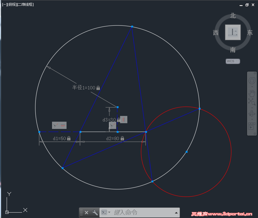

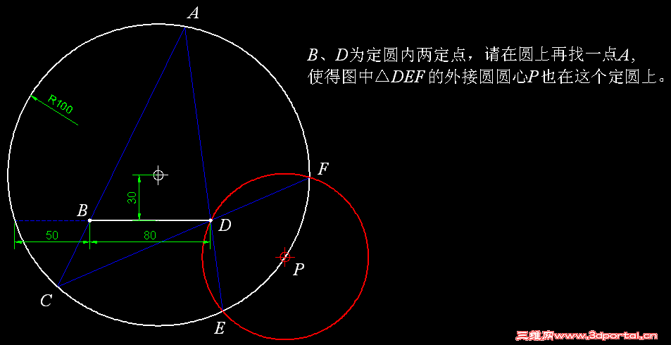

[讨论] 圆上找一点之四
发表于 2015-6-10 16:10:14 | 显示全部楼层 |阅读模式 来自: 中国山西长治
蓝色线为相交弦、弦:

发表于 2015-6-11 14:42:50 | 显示全部楼层 来自: 中国江苏南京
练习一下,不知道对不对: X8 q( U; n! Z
2005llnn + 5 技术讨论
 楼主| 发表于 2015-6-15 16:15:25 | 显示全部楼层 来自: 中国山西长治
安逸亦如风 发表于 2015-6-11 14:42 static/image/common/back.gif
  y  l  J5 O8 w$ s, O7 A练习一下,不知道对不对
5 E: `$ R* e' B3 Z) D
从数值上来看好像对了,但楼主不太关心数值,能用图文解释告知大家是如何得来的吗?

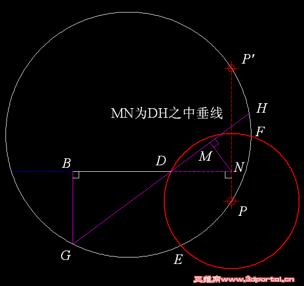

 楼主| 发表于 2015-7-12 22:59:44 | 显示全部楼层 来自: 中国山西长治
oxm44 发表于 2015-7-12 16:16 static/image/common/back.gif9 Q* a% d3 X- ]
捧个场吧
8 P6 Q& D; W2 G* a* {: q直抵要害:圆心的轨迹它就是一条垂线!!
  Q& N* d5 z3 ]# y' N) t& e" Q, r: [3 K- Y; W1 o+ R: b( F
替楼上简化一下:
5 j6 M: ]+ W; v: Y" S4 C+ q1 n+ ]% G/ W7 K2 m0 i6 z. l+ h
$ F: V" ~, P9 ^+ l/ d, Y: A" w" A! f2 A- a# K: c5 s& W
0 h1 H; t5 d7 }8 J7 i# ~
2005llnn + 5 技术讨论

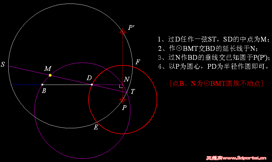

 楼主| 发表于 2015-7-13 00:37:29 | 显示全部楼层 来自: 中国山西长治
提供另一种解法:
$ ~, |1 y, m; B1 q* V* h
: B6 w- M  D& Z% j1 g9 [! C ling.png
" k7 N9 R+ J9 f. Y+ S! g
参与人数 1三维币 +10 收起 理由
2005llnn + 10 技术讨论

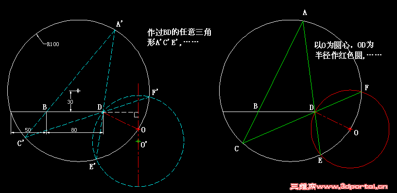

发表于 2015-7-14 16:46:51 | 显示全部楼层 来自: 中国湖北宜昌
捕获10.PNG / U, s. [; d( E$ N
参与人数 1三维币 +10 收起 理由
2005llnn + 10 技术讨论
 楼主| 发表于 2015-7-14 18:32:36 | 显示全部楼层 来自: 中国山西长治
fgg913 发表于 2015-7-14 16:46 static/image/common/back.gif
  c3 ]/ b2 ~8 }) t" }. Y: E2 j
直接了当,甘拜下风,
