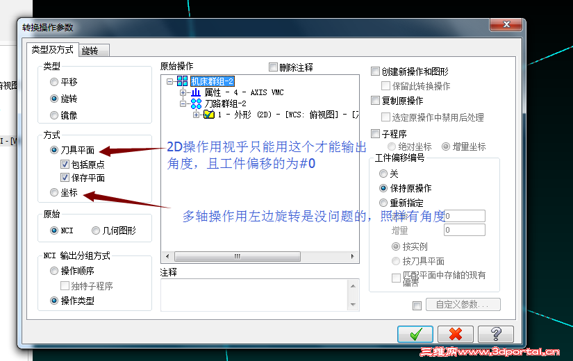

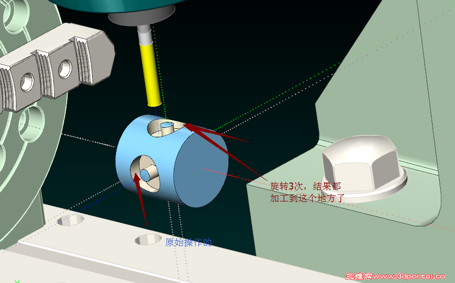

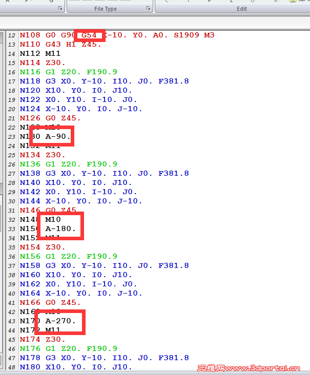

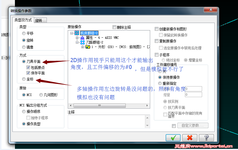

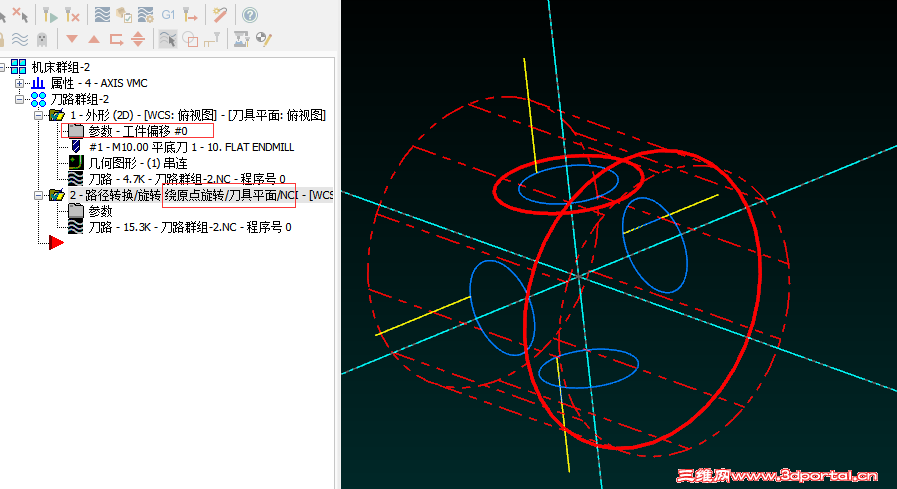

我在做一个简单四轴程序,在圆柱的四个象限分别转一个空孔,但是在用X8自带的机床模拟的时候,旋转的3个角度,只会模拟出一个,不知道为什么,即使NC程序也是没有问题的时候,也是一样
6 |( E8 V- `4 S: f* V不知道是我的机床模拟设置不对,还是哪里不对了- k  a5 U% }" j( q8 }

这个自带的仿真怎么设置工件基准的?
