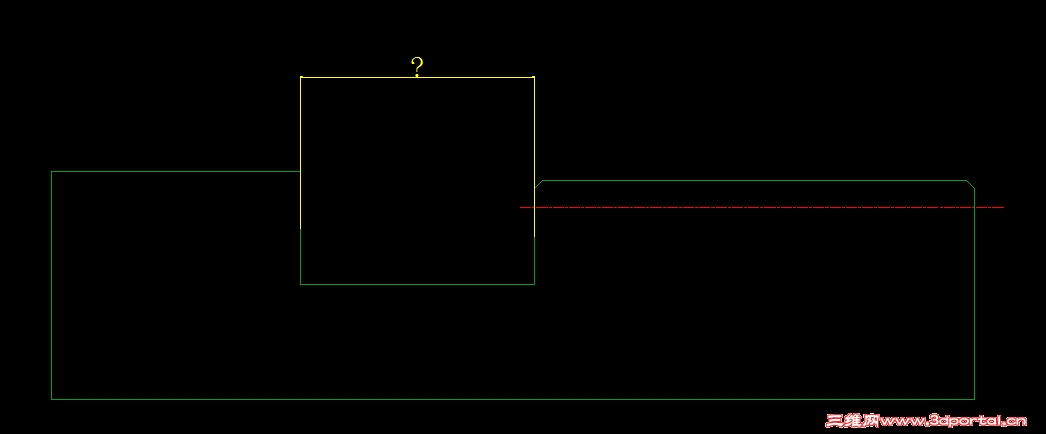

请问:圆柱直齿利用滚刀加工,需要留多少距离的退刀槽?有标准吗?机械手册只有人字齿轮滚齿退刀槽的数据,圆柱直齿有这方面的数据吗?

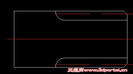

& \6 d( Q: A* {$ l* f" L0 l, O# W1、“如果是双联齿轮则小齿与大齿轮之间要退刀槽,宽度与模数有关”宽度和模数有关这个数据吗? 2、没有退刀槽是不是如图这种形式?

1. 双联齿轮中间要有退刀槽。槽宽与小齿轮的模数、齿数、以及与相邻大齿轮半径差有关。主要是保证滚小齿轮齿时滚刀外径不与大齿轮端面相碰为轴向最小距离。
" _$ v( {/ Q- u# b1 e  同样即使两个双联齿轮的直径相差不大(只要模数不同),退刀槽宽度也要保证加工时的最小距离。# V3 q, ?" A* o2 V
2. 是的。这时叫做齿轴。
