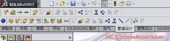

今天发现:在SW2015管道插件中做的装配体,今天再次打开时,线路点、步路点显示工具无法使用了——不高亮显示了、灰了。可打开子装配体,该工具却可以显示使用。+ l% t1 q6 f) a  _+ |& b+ b

: \. f3 P- G) R! J) v* `近来,SW2015管道插件频现怪病:有时插入管件后不能自动步路,需要手动开始步路。但有时又会恢复自动步路……。: Z; K+ \4 D6 c( y, ~
以为是需要升级?今天从SP2升级到了SP3,但这些怪病依旧。

8 H. A8 S& D) r问题解决了。原来是软件自动将显示模式关闭了,真是可气!% C: L! D& x  v9 M5 O0 ~1 x; e
昨天使用软件发现:临时轴也不显示了。结果从视图下拉菜单中看到一个“隐藏所有类型”的工具被软件自动使用了。就像上次框选被软件自动变成了套索选择一样。大概这就是SW软件的反盗版技术吧。这在SW2014以前的版本中是没有的。近来,SW2015越来越不好用了!免费的午餐不好吃啊……2 I# Q+ K/ S' @9 R( _
