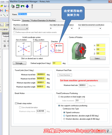

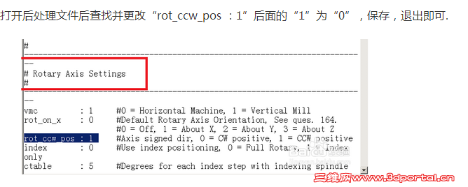

机床A轴旋转方向和软件A轴旋转方向不一样怎么办        做出来程序是反的   请大神指点

发表于 2015-6-14 08:26:43 | 显示全部楼层 来自: 中国江苏无锡
改变机床定义里面第4轴的旋转方向,可以解决楼主的问题。

发表于 2015-6-22 09:01:02 | 显示全部楼层 来自: 中国北京
AUTOCADR41 发表于 2015-6-14 08:26 static/image/common/back.gif
( S+ c( [; J% B) ^3 I改变机床定义里面第4轴的旋转方向,可以解决楼主的问题。
5 b' r" X1 I' t; H5 z" p: r
我试过,没用的
发表于 2015-6-22 11:34:56 | 显示全部楼层 来自: 中国北京
在后处理修改可以
发表于 2015-6-22 21:06:13 | 显示全部楼层 来自: 中国北京
后处理不支持,机床定义吧,read_md      : yes$  #Set rotary axis switches by reading Machine Definition?要有这句话,“设置旋转轴是否读取机床定义”
 楼主| 发表于 2015-6-22 21:41:05 | 显示全部楼层 来自: 中国北京
TS拾荒者 发表于 2015-6-22 21:06 static/image/common/back.gif
5 z5 ?, _/ t% ~; W' M后处理不支持,机床定义吧,read_md      : yes$  #Set rotary axis switches by reading Machine Definiti ...
) l2 K2 {9 b( D
大神啊  膜拜
