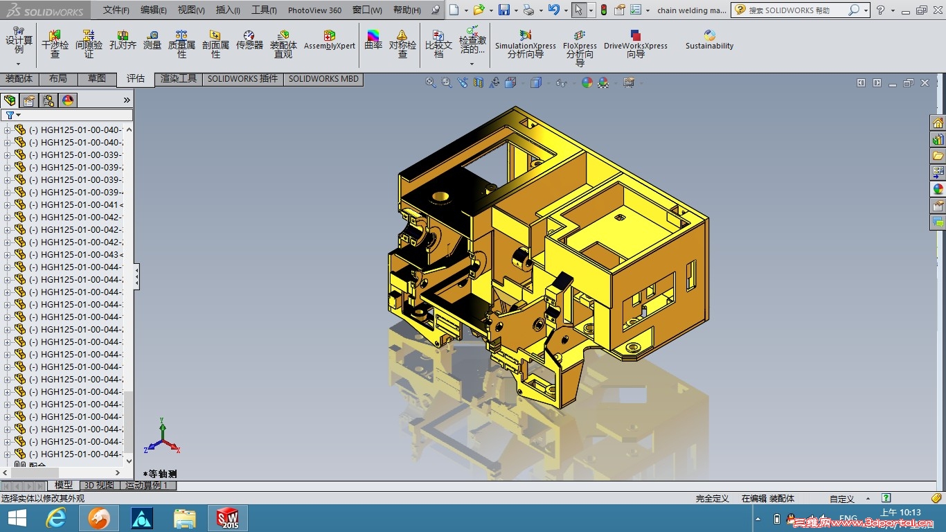

发表于 2015-6-13 20:02:01 | 显示全部楼层 来自: 中国上海
打开没问题呀' Y% C9 C3 S! v: t# R+ k
' S# i6 _7 J4 P& }0 T- ~7 b" E+ O. }
发表于 2015-6-13 21:19:55 | 显示全部楼层 来自: 中国广东江门

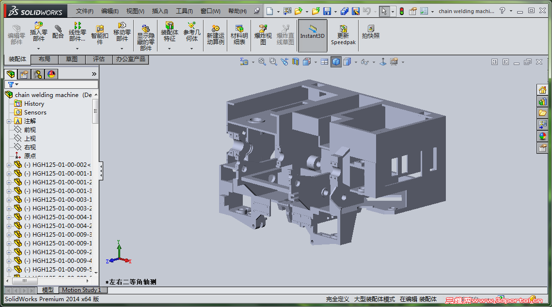

我的SolidWorks2014SP5也不行,一打开就崩溃
发表于 2015-6-13 23:08:28 | 显示全部楼层 来自: 中国浙江嘉兴
2012 sp4 可以的

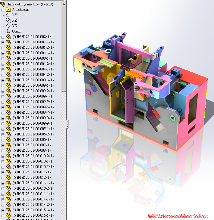

# f, j# u4 k* M' Z" `, A3 g0 F
6 m! M* [! I; `2 V: G m-1.png

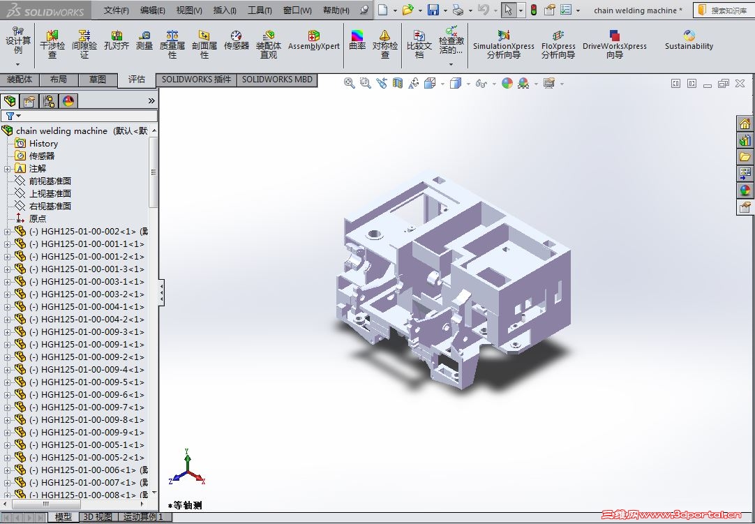

发表于 2015-6-14 08:57:50 | 显示全部楼层 来自: 中国湖北荆州
2014 sp5打开正常

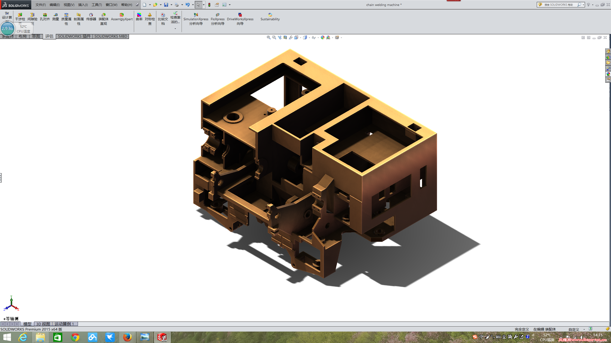

SW2015 SP3.0打开一切正常……

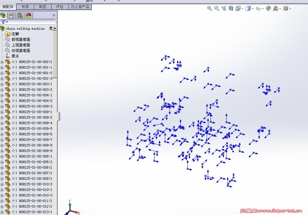

发表于 2015-6-14 22:26:06 | 显示全部楼层 来自: 中国河南焦作
2012sp5.0打开后呈现这种状态!, \2 C% ~% _  K: V2 h) E2 R

4 E1 g+ V5 c# Y+ y- G/ W/ P9 ?" I7 l/ O; c& ]1 Q3 Z

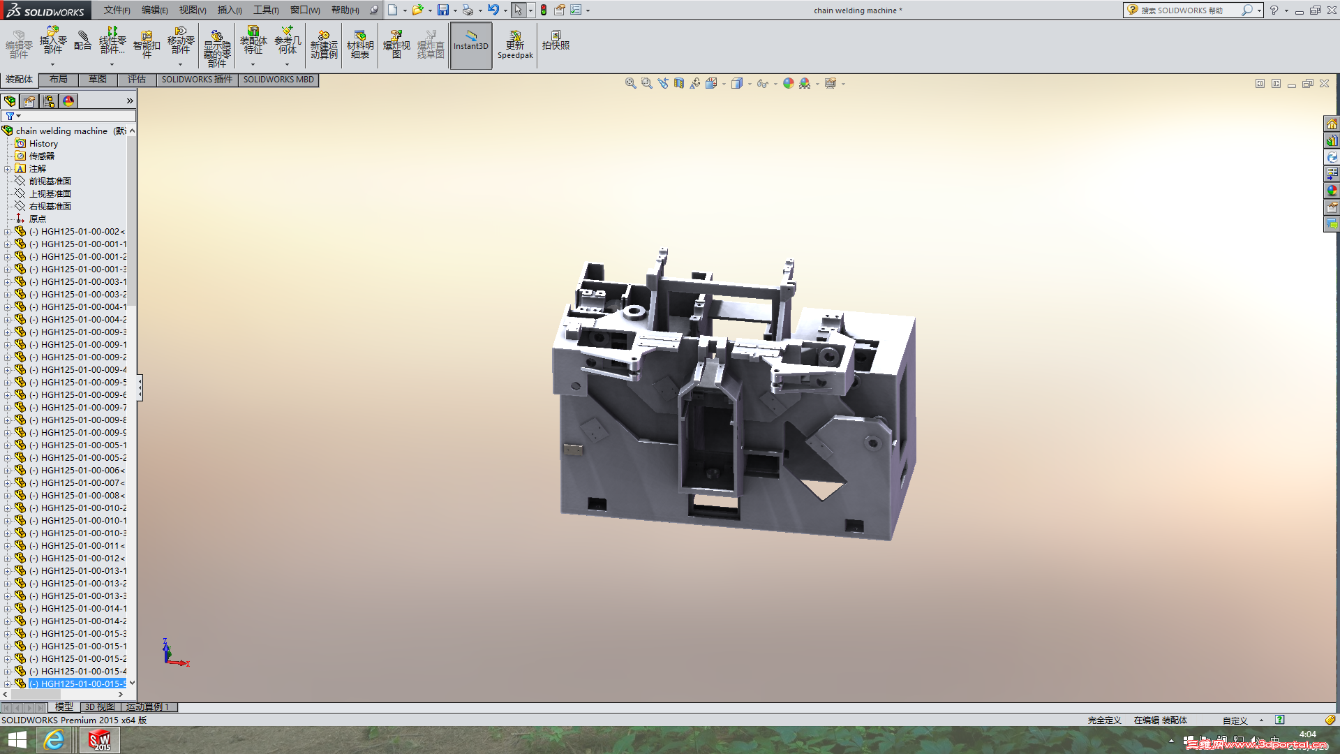

SolidWorks 2015
SolidWorks 2015

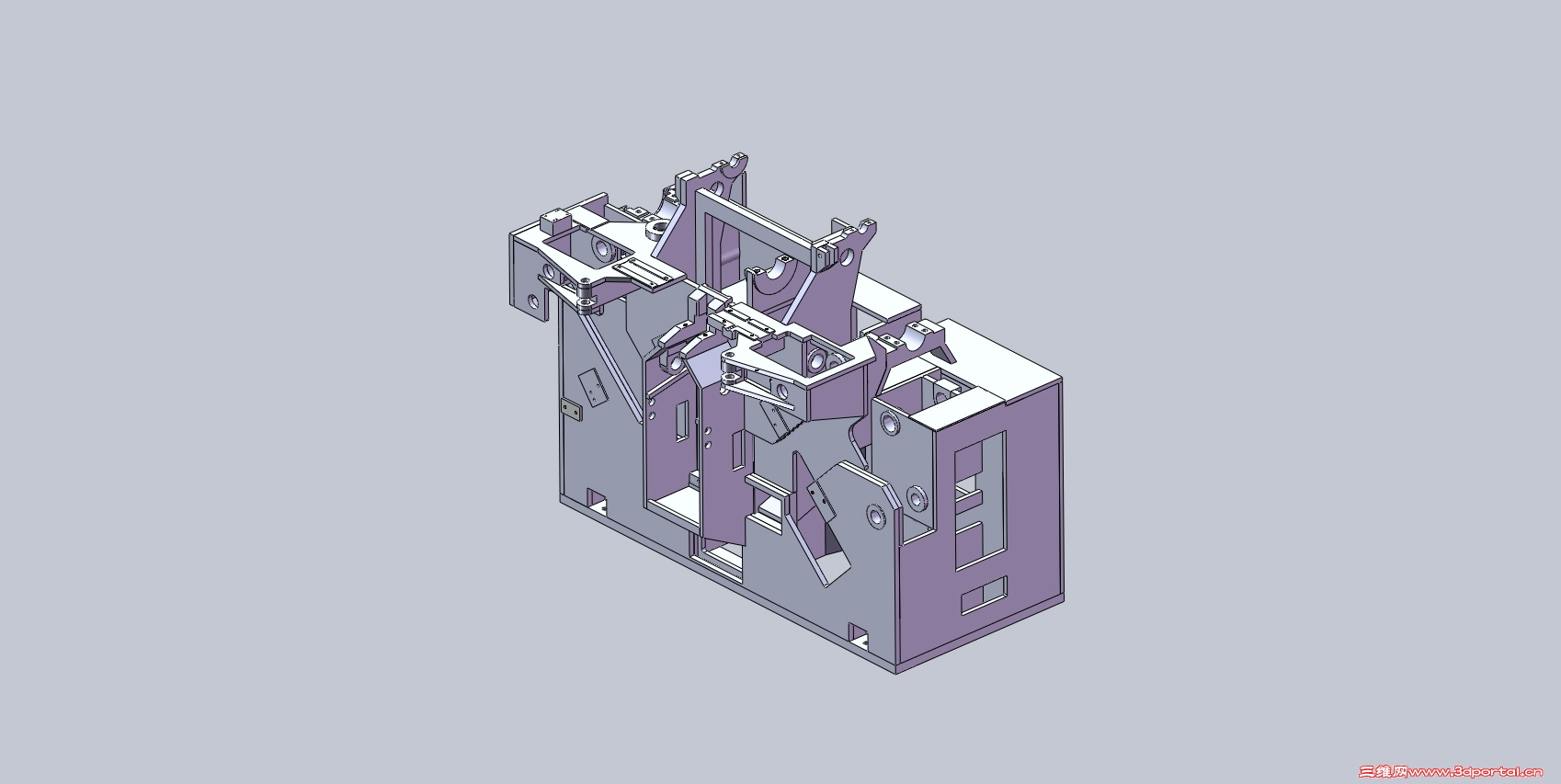

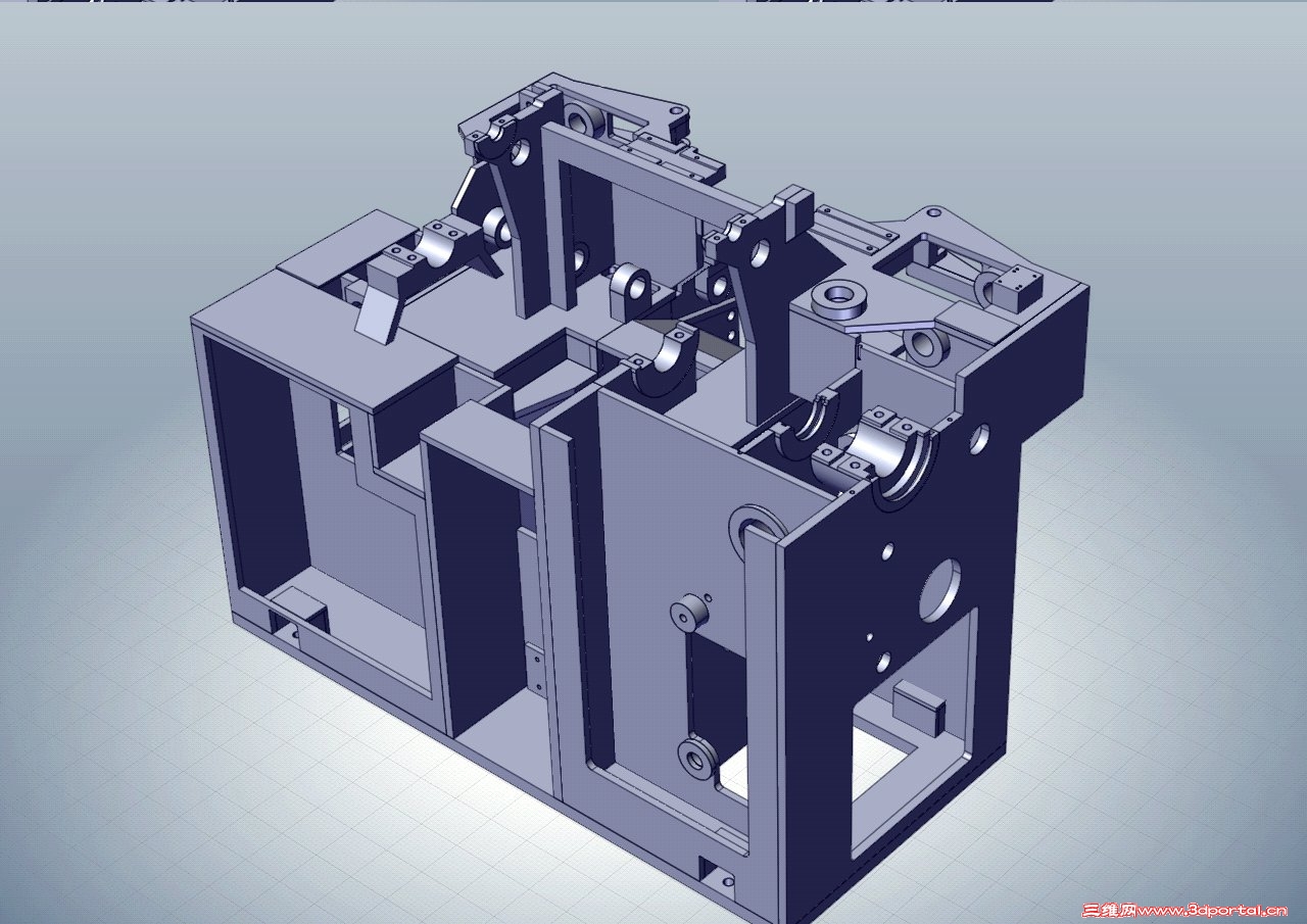

在SolidWorks Composer中打开!!!在SolidWorks2012中没能打开!!!且存成*.STL文件后可在SolidWorks2012中打开!!

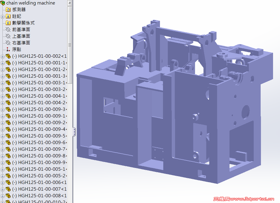

发表于 2017-11-14 17:41:20 | 显示全部楼层 来自: 中国福建福州
模版一定要選,不然直接報錯
