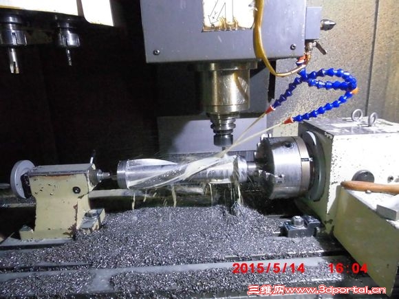

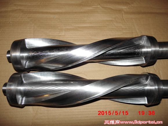

发表于 2015-6-28 20:55:19 | 显示全部楼层 来自: 中国浙江嘉兴
看你的精度 和效率,我以前企业做螺旋槽都是 有A轴' U' i9 r' O$ r# |9 ~
/ V( K7 Y+ e. P/ [9 N8 Y5 W- j
类似零件 网上找的 " d& @7 e/ s: x! F8 M+ V  U
! s+ |+ r' P9 w' E# `* a) l" [* @+ ^. D  K
6 C8 T) i' i% V& c3 Z2 J6 Z! Y1 |3 s) ~0 o; g7 t% G+ B
3.jpg 8 @  O9 X$ ^) z' _" \
8 d3 C6 f: [% X" t4 L/ u
渔樵 + 2 好资料,感谢您对论坛的支持!
发表于 2015-6-28 22:28:38 | 显示全部楼层 来自: 中国湖北黄冈
我在2楼回答的是用普通铣床加工。如果旋向相反则要在挂轮组中加一个中介轮来换向。
) g* S+ B- a7 r1 w# D4楼说的是用有水平旋转轴功能的CNC铣床加工。

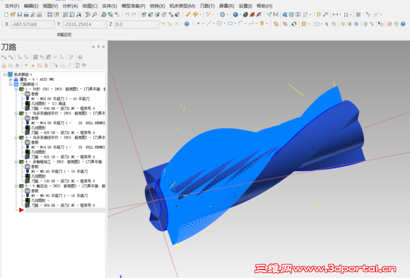

发表于 2015-7-4 09:28:03 | 显示全部楼层 来自: 中国安徽合肥
这是我在网络看见的,你可以在论坛中找A轴编程资料 很详细的。
