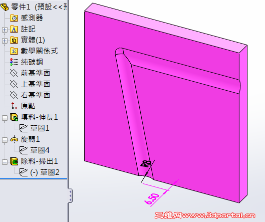

0 T, t$ D1 {- S. p/ @! V8 D- |如图,请教大神怎么把三维的拐角画成二维所示的样子( f2 g4 H' [% x- w5 i+ E6 `$ {

0 ~2 c% w7 `/ z( W& c這樣嗎- ]  N) [' Z. G! I4 {) F: Q# g

是的,怎么生成的,我用扫描做不出来

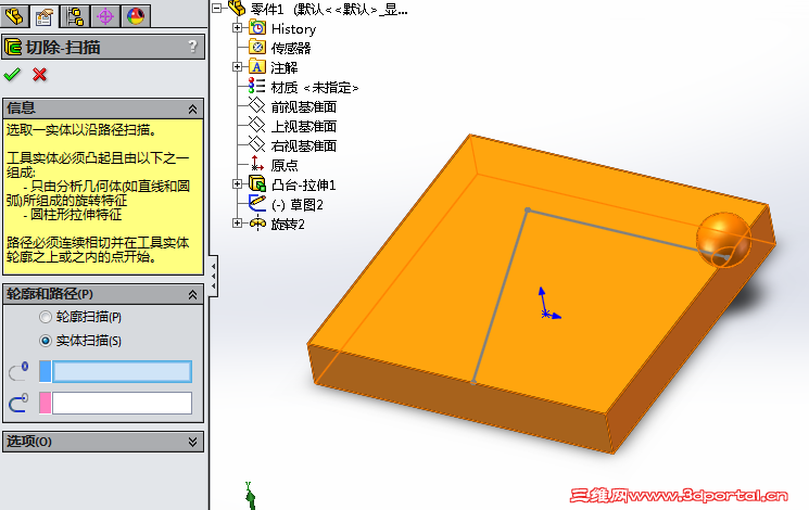

 楼主| 发表于 2015-6-16 19:56:06 | 显示全部楼层 来自: 中国浙江温州
ryouss 发表于 2015-6-16 19:39 static/image/common/back.gif7 A% R; ^1 U6 C
2012版 實体掃出除料,2014應沒問題的
1 {) _  q6 O# D; z" _. E! U为什么我在实体扫描时选不中球和扫描路径?' T5 t+ c6 S  c* q- l1 J5 S& b$ _" f

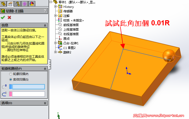

发表于 2015-6-16 20:05:22 | 显示全部楼层 来自: 中国浙江嘉兴
懒绵绵软羊羊 发表于 2015-6-16 19:56 static/image/common/back.gif) _, Z0 {6 [5 I: ]
! `* n% S0 o7 R" l: I2 {3 R
參考如圖

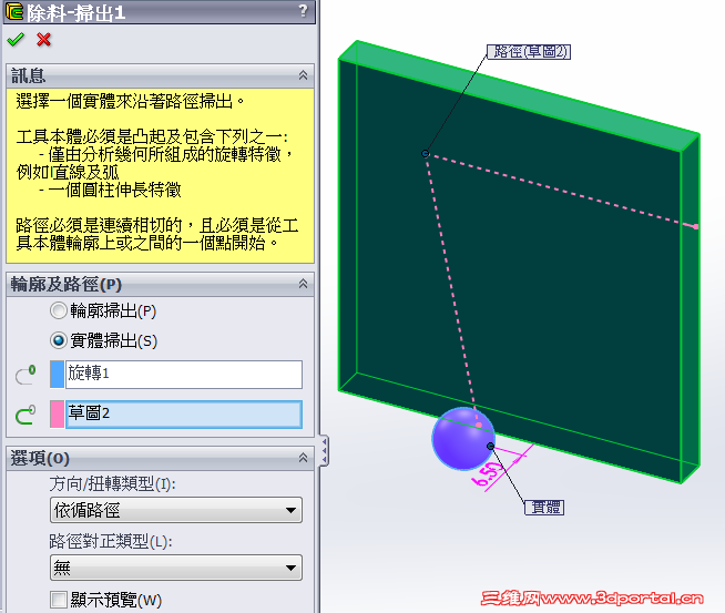

 楼主| 发表于 2015-6-16 20:19:28 | 显示全部楼层 来自: 中国浙江温州
ryouss 发表于 2015-6-16 20:05 static/image/common/back.gif$ V' u6 j* \+ Q! v# Z! w
參考如圖
- S3 ?2 }3 S; r$ ]1 Z' S! G- ]9 ?9 d谢谢您的耐心回答,问题已经解决,选不中球体的原因是在旋转实体时要取消“合并结果”选项以生成多个实体,选不中扫描路线是因为实体扫描要求路线“相切光滑”。

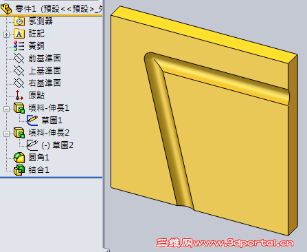

发表于 2015-6-17 09:33:43 | 显示全部楼层 来自: 中国江苏苏州
ryouss 发表于 2015-6-16 19:29 static/image/common/back.gif1 A! r; {' _. N. Y# C# B
參考
- |/ @1 G# F' E! f, Y4 |4 ]- \. A
不用实体扫描切除怎么画?CATIA等软件没有实体扫描功能
发表于 2015-6-17 10:05:36 | 显示全部楼层 来自: 中国浙江嘉兴
卢丽忠 发表于 2015-6-17 09:33 static/image/common/back.gif0 e# g; d' i/ Z7 b: Z
' t5 N, ]$ o8 t不用实体扫描切除,可用兩實體之減除結合

发表于 2015-6-17 10:12:21 | 显示全部楼层 来自: 中国江苏苏州
ryouss 发表于 2015-6-17 10:05 static/image/common/back.gif1 j+ g8 Q4 @$ x: _! [7 Z0 }
不用实体扫描切除,可用兩實體之減除結合
4 }; Y' O$ @* u  U- B: c1 k
那这个带圆角拐角的实体怎么画?
发表于 2015-6-17 10:18:14 | 显示全部楼层 来自: 中国浙江嘉兴
: b, o) x0 Q; W# l1 q8 [) I" b
卢丽忠 发表于 2015-6-17 10:12 static/image/common/back.gif9 y& Y; l$ l  a. v* M! Q8 n
那这个带圆角拐角的实体怎么画?
$ I5 n( C5 {, y兩實體之減除結合,附檔參考.
