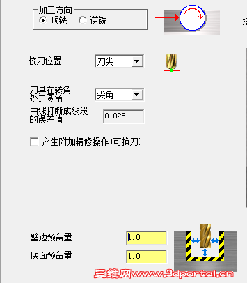

) i7 \/ M. X6 u9 I每次做2D挖槽或者铣平面,老是默认XYZ余量1毫米,这个很烦人啊,
9 i$ L0 z7 A+ j+ ]0 L) w* Q4 L没注意程序出去了,操机的跑回来要求重做程序, s& ?$ Q, u# |, o

怎么能够把默认设置1毫米余量去掉,不要余量啊?( r3 Q1 S) e0 Q5 z9 \% {
有人知道吗?出来说说吧!

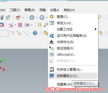

很容易的啊 ,修改控制器定义

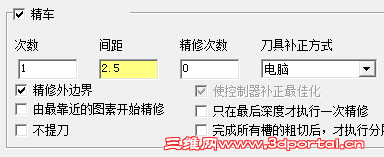

能够说得更详细一点吗?
' x( f/ Q0 A! f还有精修时2.5毫米默认余量怎么改成0.02毫米?6 ]+ l" i( p) E; H4 H: b

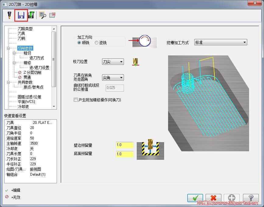

控制器定义,那多麻烦.其实只要把你想要的参数设置好.点软盘图标,保存到默认操作库里面就好了

发表于 2015-6-17 10:17:36 | 显示全部楼层 来自: 中国江苏苏州
路过不买 发表于 2015-6-17 09:54 static/image/common/back.gif2 Y3 m9 y7 g7 H5 G
- u- l, B: S9 O/ y版大出马,就是不一样。:lol::lol:

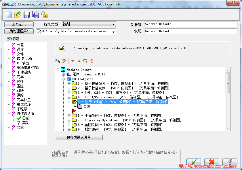

控制器定义-----操作默认值----看图片
