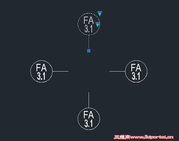

[求助] 关于块的应用
发表于 2015-6-17 14:46:30 | 显示全部楼层 |阅读模式 来自: 中国福建厦门
手头有一张国外的图,里面有很多图形符号,都是用块做的。
1 p* W3 x2 }( v) o* }- w# q* Y4 e# `- n9 p
如下图示意,“FA 3.1”是一个块,左上角有两个三角点。
5 y7 [8 u- S/ ^4 K$ C
2 o# V9 f$ ~& P7 v7 g上面的三角点:点了,有4个按钮可点选,分别是图示的上下左右四个方向;
# t: x3 l1 p$ {& H
  u* N4 F. R1 J) F下面的三角点:点了,有很多按钮可点选,主要是改变“FA”的文字,比如有EA、TI……等等。- O6 d. r3 ^$ C' o
; ^1 A3 `9 z' l* m* @9 t* U
想请教大家:0 z0 t% c7 h* h/ p1 V4 i& N9 }
* ^2 |3 P6 n" ]
这样的图块,是怎么做的呢?求详细解答,谢谢!

发表于 2015-6-17 21:58:21 | 显示全部楼层 来自: 中国广东佛山
百度动态块…& }% R: [4 k, K2 y
 楼主| 发表于 2015-6-18 12:05:08 | 显示全部楼层 来自: 中国福建厦门
blindman 发表于 2015-6-17 21:58 static/image/common/back.gif/ |) L0 g( P6 A+ t1 i8 F  p7 w
百度动态块…
3 a8 i' R1 u& d: |: h* ?
OK,搜搜去,CAD都生疏了
发表于 2015-6-19 12:52:31 | 显示全部楼层 来自: 中国台湾
屬性文字ATTDEF+圖塊BLOCK
发表于 2015-6-24 20:44:53 | 显示全部楼层 来自: 中国广东汕头
你给出那图的动态块很容易创建的。
' H$ ?/ Q& v3 a可以到这个链接去学学。
) o/ g+ d$ u* u( T: O' M+ P) ~http://www.3dportal.cn/discuz/fo ... =%B6%AF%CC%AC%BF%E9
