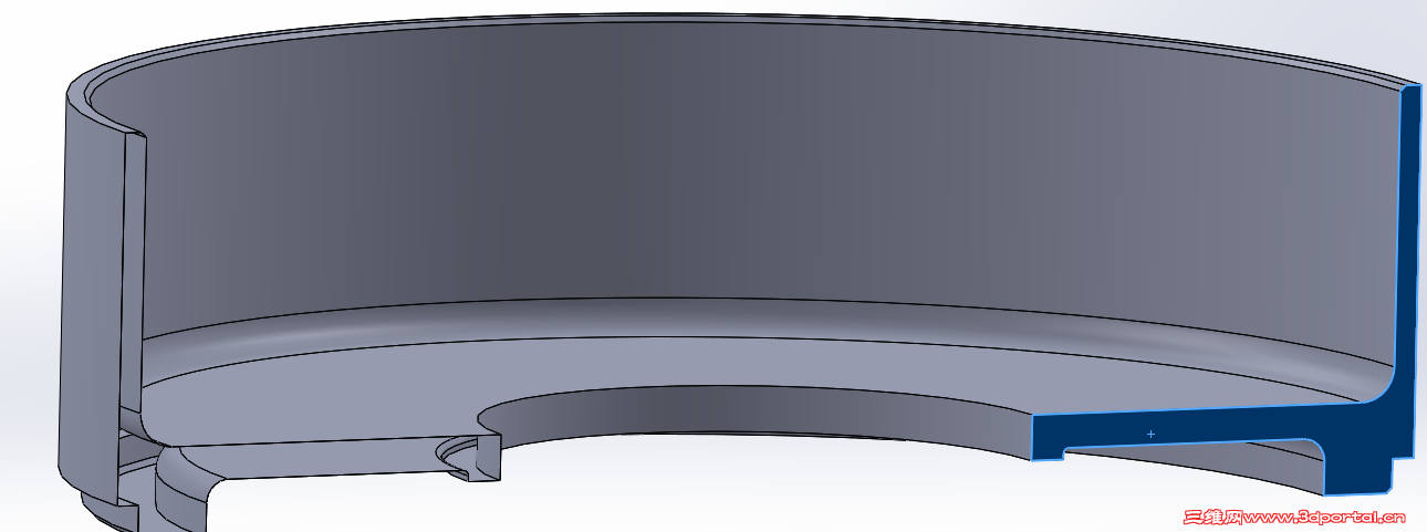

实体剖视正常显示是实心的,不知道怎么搞的,剖视后变成空心的,哪位大神指教下!# g6 Z! t5 a8 f* N% {# z& @
剖视
剖视
发表于 2015-6-17 20:53:38 | 显示全部楼层 来自: 中国广东深圳
你用了曲面旋转功能?或者是旋转-薄片?
 楼主| 发表于 2015-6-18 08:12:34 | 显示全部楼层 来自: 中国福建宁德
NC@jiang@nan 发表于 2015-6-17 20:53 static/image/common/back.gif% @. N, X. r. \1 N( K& N4 p
你用了曲面旋转功能?或者是旋转-薄片?
- P6 l; `2 T, _& C; Z0 G5 \
没有,就用了剖面视图功能
发表于 2015-6-18 08:36:31 | 显示全部楼层 来自: 中国湖北武汉
你这实体是旋转出来的把
 楼主| 发表于 2015-6-18 14:11:11 | 显示全部楼层 来自: 中国福建宁德
泪无语 发表于 2015-6-18 08:36 static/image/common/back.gif
- \" `& i8 E# G8 a  r: ~4 T你这实体是旋转出来的把
  m: z8 I! g' O  n, @8 f恩,是的
 楼主| 发表于 2015-6-19 08:32:47 | 显示全部楼层 来自: 中国福建宁德
问题已解决,实在是没办法了,就把注册表里面的SOLIDWORK信息给删掉了,就解决了,谢谢大家!
