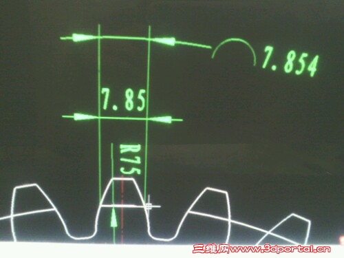

请老师看图。理论计算弦长为75毫米。cad中为7,85。都是弦长,怎么这么大的差距啊???
 楼主| 发表于 2015-6-17 23:01:58 来自手机 | 显示全部楼层 来自: 中国四川资阳
图片附上。
发表于 2015-6-17 23:25:59 | 显示全部楼层 来自: 中国安徽蚌埠
75分度圆半径。+ S) A3 {" ~  O, U7 @: h* y9 H
发表于 2015-6-18 08:27:08 | 显示全部楼层 来自: 中国陕西西安
楼主看差了吧?图片上R75处弦长为7.85!
