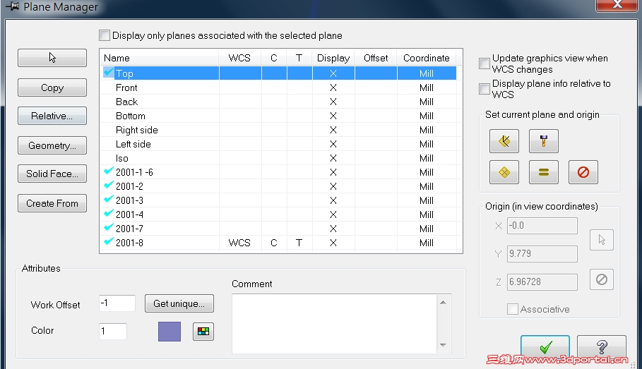

本帖最后由 gopc 于 2015-6-23 11:10 编辑 1 g/ Q3 v. I7 V8 w# g9 Z! Q' `
2 y4 t) s4 F2 v7 s( ~) ]
建議用圖形定面....選好你的X+軸  Y+軸
& i# z$ n8 y' b0 m* m8 W然後再選你要的0點...OK
  K, E& s. c! K. C( y$ S. Y* H6 q' b9 |) y, M; \
2015-06-23_00114.jpg 2 r$ f& s6 c1 w9 q' `2 _2 _
: f" n7 |: S3 G: j$ t% K+ k7 o每一條程式都有它不同的WCS...方便又清楚
% s  U. O& y4 U

gopc 发表于 2015-6-23 11:07  建議用圖形定面....選好你的X+軸 Y+軸  然後再選你要的0點...OK
' O% _+ q% q6 |+ \好的晚上回去试试

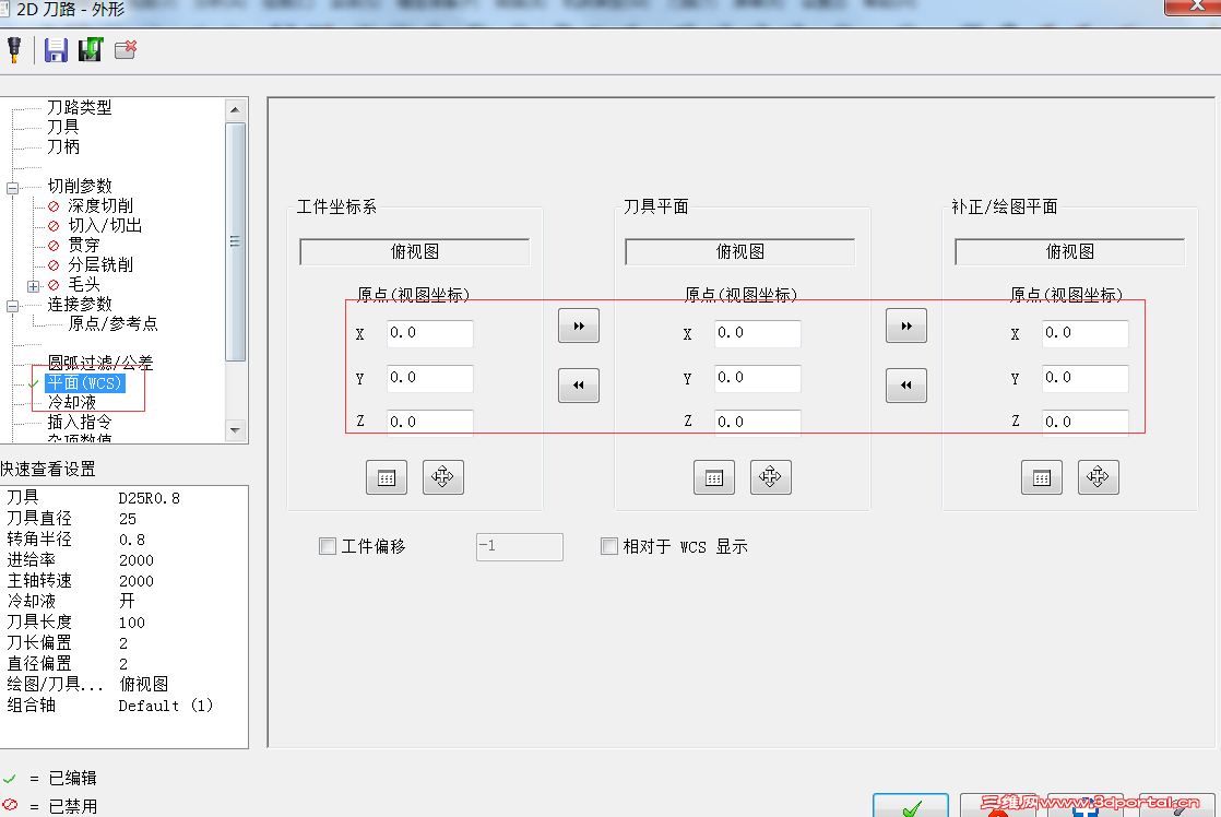

发表于 2015-8-29 08:30:15 | 显示全部楼层 来自: 中国广东东莞
   在这里改一下就好了打上勾  b% N' e- U0 U% T5 {0 j
