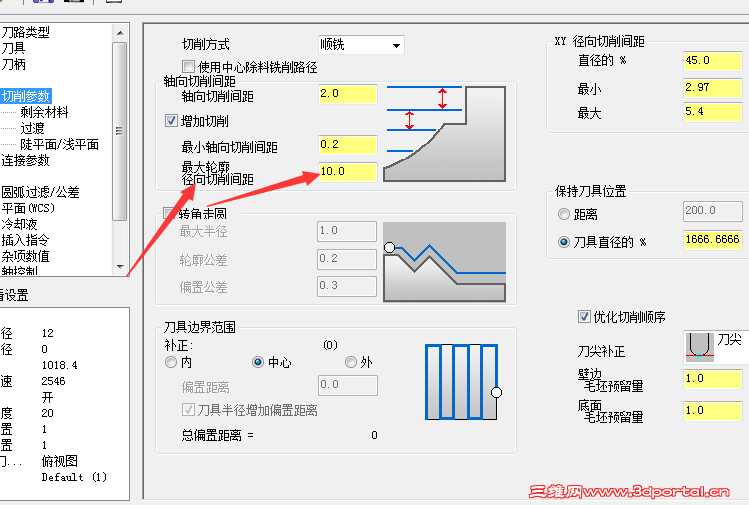

应该是理解为 步距吧  不敢肯定但好像就是那么个意思

恩,反正怎么调都没什么改变
发表于 2015-6-18 11:44:24 | 显示全部楼层 来自: 中国广东东莞
圆弧面或斜面的切削间距。

哦。这样啊!太谢谢了
* s$ V& K6 d6 u# l3 `' U8 D7 \* {我说为什么没啥改变呢,我用的工件都是直面,没有斜面之类的,谢谢了

曲面可以减小台阶余量
发表于 2015-6-22 21:28:24 | 显示全部楼层 来自: 中国北京
相当于CE的层间铣削吧
