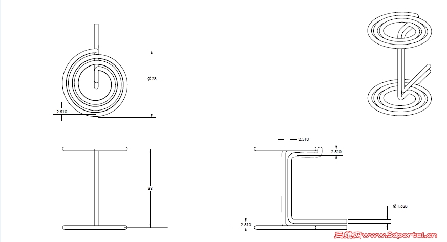

哪位大神教教我这个怎么画,小弟万分感谢!6 X  W# Z  ], k) `3 {0 f

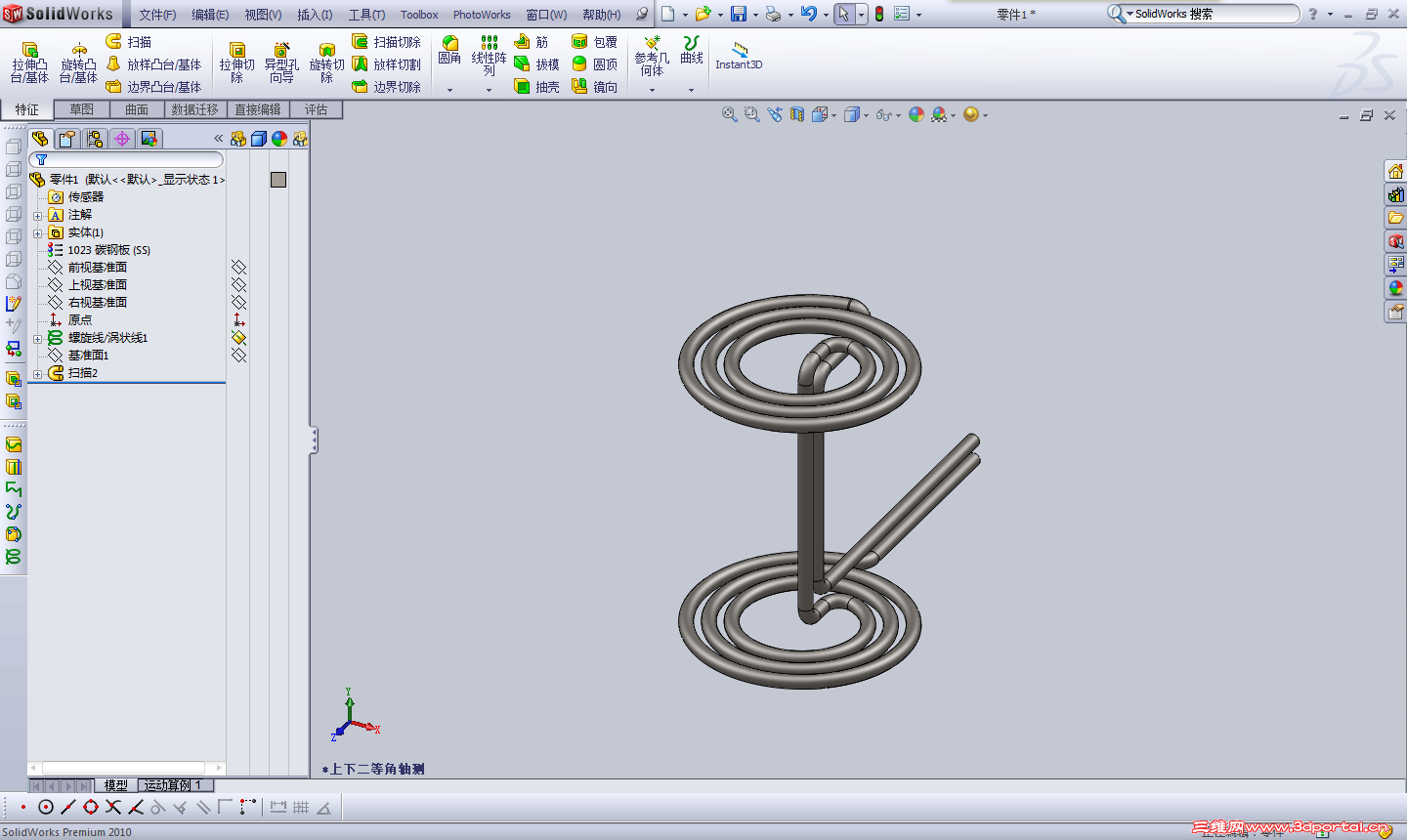

圆角有点难处理 3D草图总是报错
1.rar
512.77 KB, 下载次数: 9
发表于 2015-6-18 14:12:35 | 显示全部楼层 来自: 中国浙江杭州
顶部有一段圆弧没有处理好,应该在做圆角之前转换实体引用,不过比较懒,不想退回去改了,方法就这样了,如果需要的话你就自己改吧
