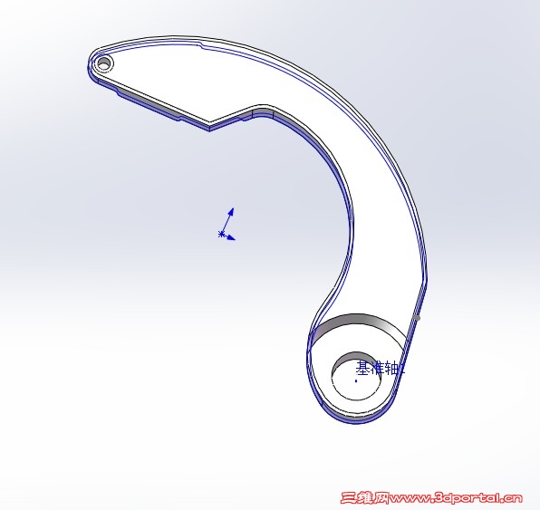

请看图,怎么做成实物那样凹台宽0.4深0.25 ]1 J: X0 I9 E  D' S; Z/ ~2 ]

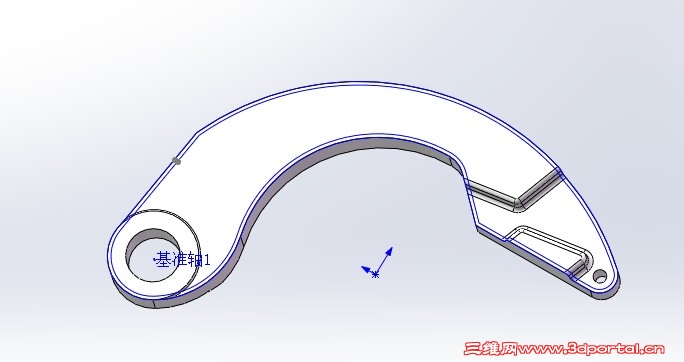

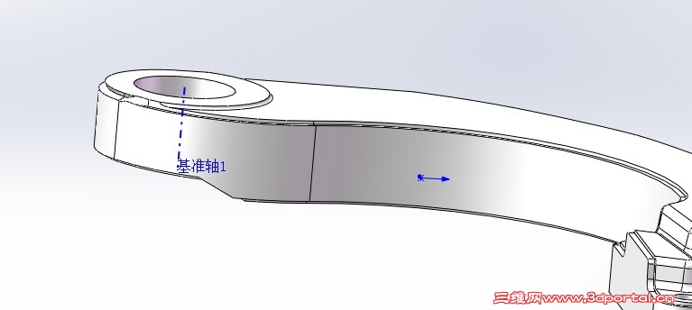

 楼主| 发表于 2015-6-18 14:52:24 | 显示全部楼层 来自: 中国江苏泰州
小阿辉 发表于 2015-6-18 14:15 static/image/common/back.gif
' K7 T) S+ {: o  w- s) N不懂你哪里不会画
$ y+ k; d9 D& R! ]$ |' f请教一下这个怎么画  W" o  q. q" i* Q" p- D% x! o$ R  m
这个扫描出来形状变了
这个扫描出来形状变了
0.4宽深0.2壁厚不一
0.4宽深0.2壁厚不一

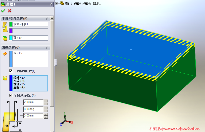

发表于 2015-6-18 15:27:51 | 显示全部楼层 来自: 中国台湾
直接用扣件特徵是否也可以.
阿帕奇 + 3
 楼主| 发表于 2015-6-18 16:30:27 | 显示全部楼层 来自: 中国江苏泰州
: j  |" }7 A0 J% Z% _/ [5 U2 a
heat_ice2000 发表于 2015-6-18 15:27 static/image/common/back.gif, U: ^4 D7 E; C, _/ W  T
直接用扣件特徵是否也可以.
5 \1 F, E4 A3 P- B1 p
谢谢。。这样能做出这样的效果,,有学到了。。只前都没用过这工具,还有其它方法能做成这样吗?我估计扫描我有什么地方出错了所以做不出来。/ z! ~' Y4 O2 Q5 k. c  M
这样可以了谢谢
这样可以了谢谢

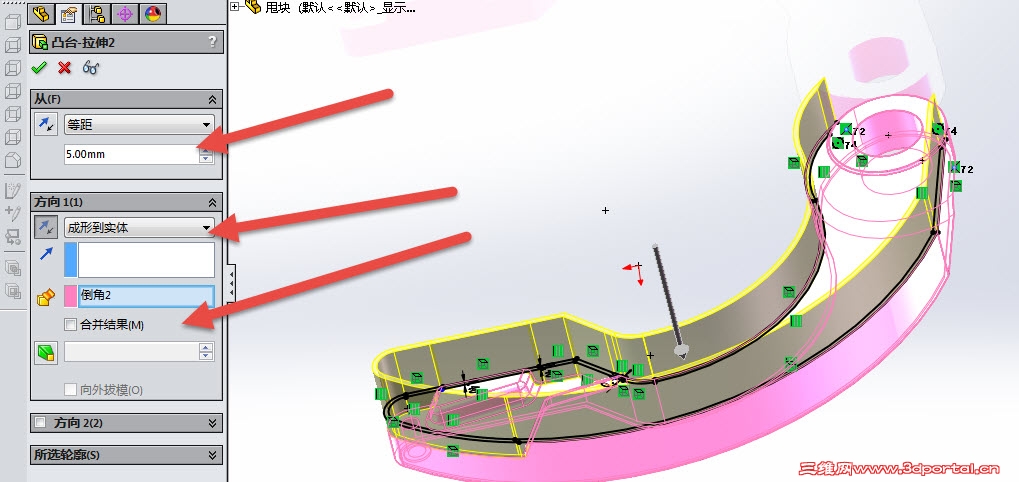

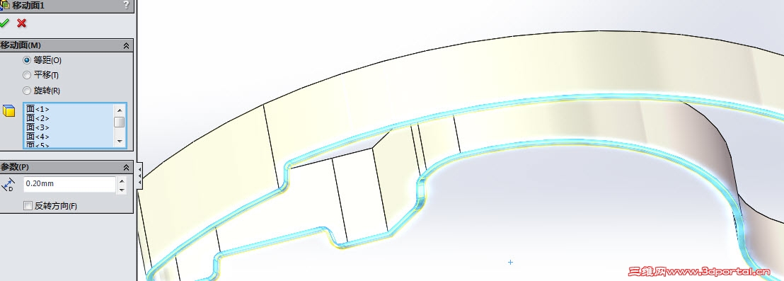

发表于 2015-6-18 18:29:20 | 显示全部楼层 来自: 中国陕西西安

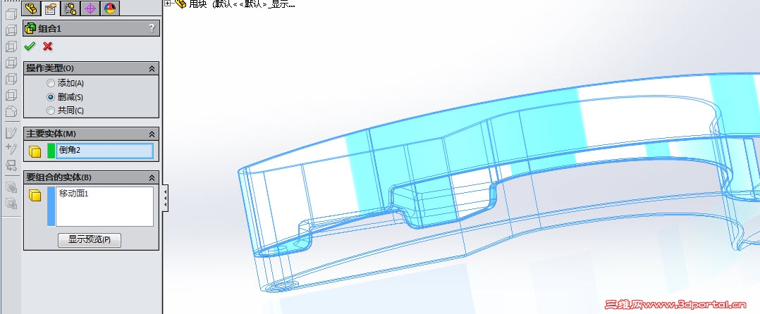

再提供一种利用实体操作的方法
: \3 k, m* x. D3 Z- C% e 2015-06-18_18-29-36.jpg 5 m! `3 b  P3 M5 X( Z0 M

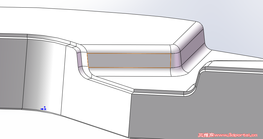

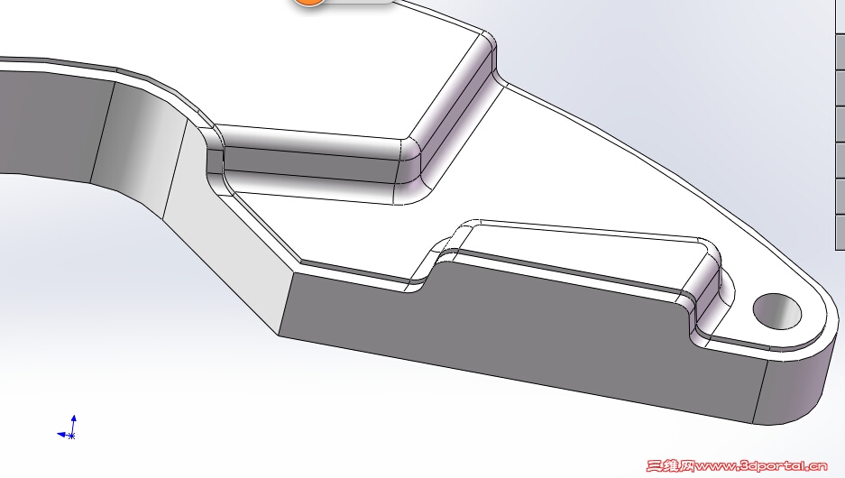

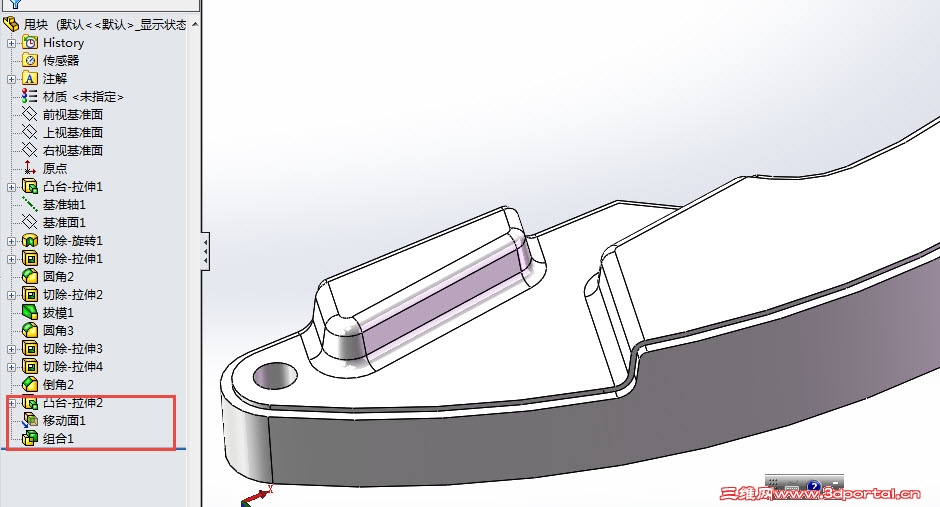

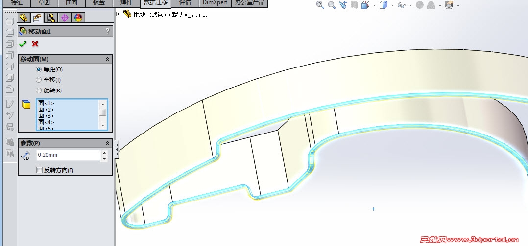

发表于 2015-6-18 18:35:55 | 显示全部楼层 来自: 中国陕西西安
步骤1
/ {% ]( {  l5 @- \- y5 g; R 2015-06-18_18-34-00.jpg
! @2 g: q% |1 W& M! T3 P6 o步骤2
8 A2 X; Q: t" P* S% }% S$ H 2015-06-18_18-35-34.jpg
9 x5 e' ?% w" A5 z! G9 N7 }步骤3: d- H/ X2 y) v3 H  r
2015-06-18_18-36-39.jpg " n6 V& {3 f- x1 J2 {0 N
阿帕奇 + 3
 楼主| 发表于 2015-6-19 13:30:41 | 显示全部楼层 来自: 中国江苏泰州
lhl2008 发表于 2015-6-18 18:35 static/image/common/back.gif
* V" |6 o9 r  Z: f8 r- p5 l/ {3 l步骤1; t5 J& S' @6 X0 R$ a: L9 e
& s6 w3 M2 ]! P& o2 c
步骤2
/ }! `% q/ j- P. |) T
可以发个原文件参考一下好吗?谢谢

发表于 2015-6-19 13:49:01 | 显示全部楼层 来自: 中国陕西西安
实体做法源文件 甩块.zip (314.56 KB, 下载次数: 5)
