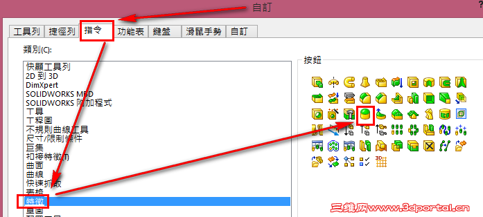

我原来用的SW2013是有圆顶命令,现换成2015怎么没找到圆顶命令,哪位知道,请指教!; w  J* M, `: Q7 m& r

: x% `+ A: `7 ]" a3 ?3 V4 k可以去>自訂->指令->特徵 拉出來
& ^# q# t( [6 g4 q: C& }; z, o  s: y# g' q: i7 z0 r9 e. i0 t
3 [. U/ I# @% M% x! c5 A! j7 s5 i6 W' R
或单击 插入 > 特征 > 圆顶

* n# C6 g8 e5 T* r" B可以去>自訂->指令->特徵 拉出來
4 C% {1 Y& a' U多谢大神,问题解决了。
