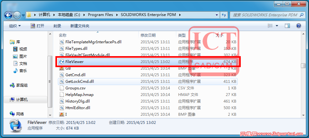

       安装完成后,通常利用SOLIDWORKS EnterprisePDM客户端预览文件都是对库中的文件进行预览,而如果是没有购买正版的相关许可的话,是无法登陆客户端进入本地视图的。所以需要找到预览文件使用的应用程序,我们来到SOLIDWORKS EnterprisePDM的安装路径下找到应用程序Fileviewer.exe,这就是预览文件时使用的程序——文件查阅器。5 P( S: u& c3 \' t
% A! h6 m' g4 n% P% {, K! o找到文件查阅器
; \; M0 `: _! d: E! d
4 Q" q  Z% h% l+ C; l

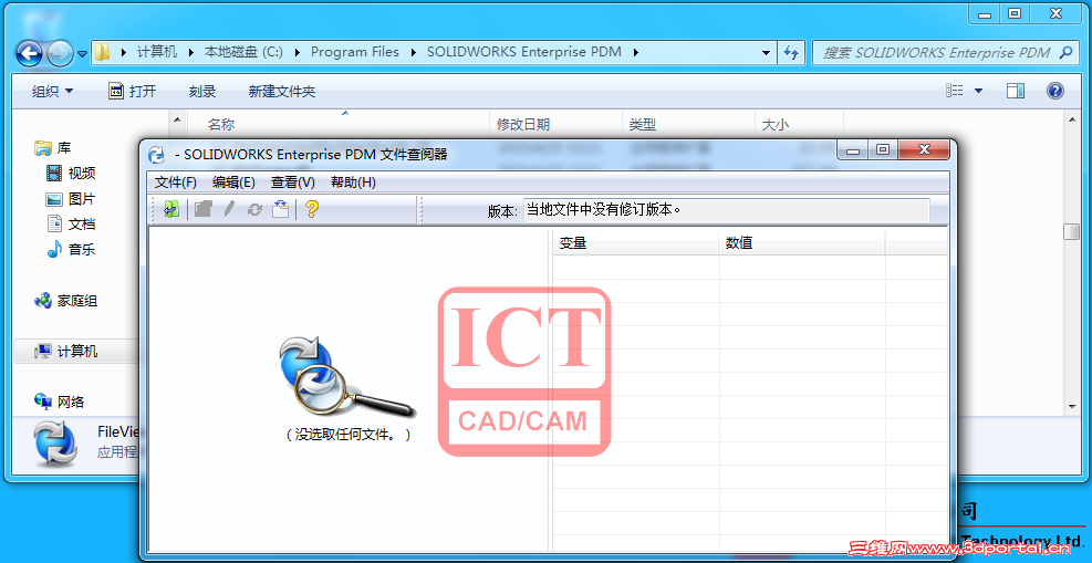

       直接双击这个应用程序,发现它是可以独立运行的,而且可以打开任意位置的文件,所以就可以使用这个文件查阅器来查看SOLIDWORKS eDrawings 2015的文件。! s+ z7 c0 p9 N6 E5 f; Q3 J$ T
16程序界面.png + Y7 r' w6 }- y+ x/ [$ c
文件查阅器运行界面2 z& ?: _) i3 Y( k( d9 \

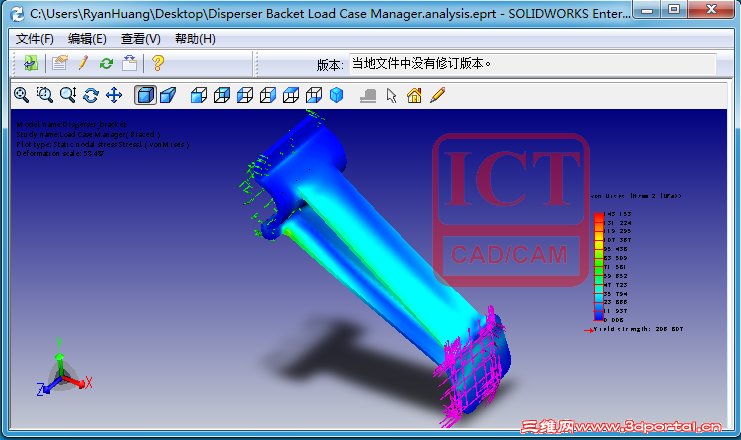

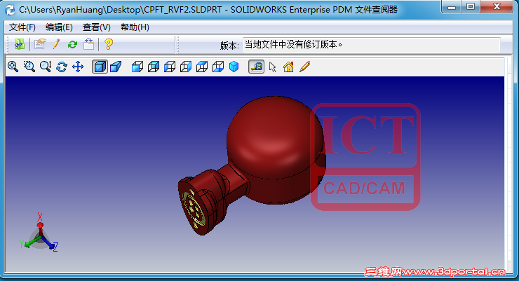

+ ^# E& B0 d; O% Y1 l       经过对比,免费版的SOLIDWORKS eDrawings所能做的查看文件的功能都能满足。
* A$ \9 J/ H" H1 @( r7 U
19查看SOLIDWORKS2015文件2.png * z8 t* D5 W6 X# W1 n( L3 [% e2 w
查看SOLIDWORKS 2015 零件9 z4 }5 b9 t: i+ _
9 m4 \+ |9 s4 e4 t0 u9 ^4 X) b查看eDrawings 2015文件
, z5 W) U; o% P

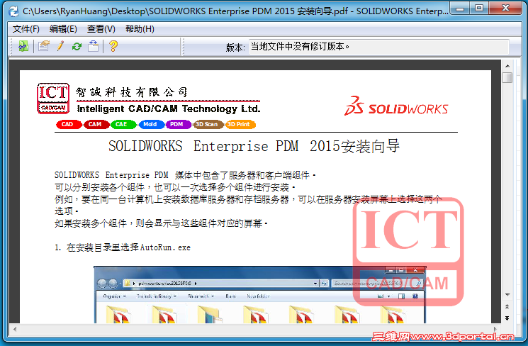

, S7 v" ]& |# I2 p  f& {4 t       此外,这个文件查阅器还可以直接查看大多数的日常常见的格式的文件,如Word、PDF、PPT、Excel等等。
: I; F9 Q# w% i- [! J. D5 ]
; y4 w( c3 t# q6 c' d查看PDF文件
9 J* B+ ]' o( X7 n: I
! i: c) o! |# o$ ]( B9 c
