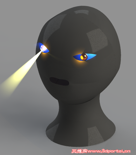

在 Photoview 360 應用光射, i9 l# c# w6 O

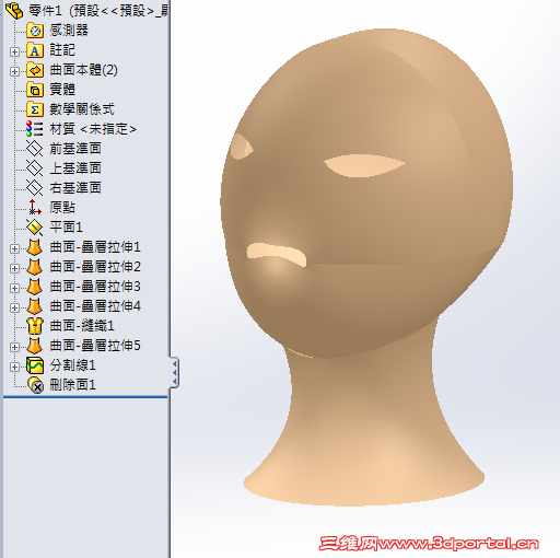

8 D( ]2 Q7 y0 I分享原檔,因主要考慮張口問題,
2 O% R/ b; g3 w) w( `* ~" i其他可能不是很嚴謹作圖.+ I7 ~1 v2 J6 e9 b
張口是控制如下三尺寸4 Q/ V! i+ k! ]0 U/ Q8 I# [) k* F
Set myDimension_11 = Part.Parameter("D1@草圖1")' B3 f0 G2 c+ ^% H$ ?
Set myDimension_21 = Part.Parameter("D1@草圖2"); W' x! p, F( V8 T
Set myDimension_22 = Part.Parameter("D2@草圖2")2 ~; k* o" o3 w2 h/ p; J8 w
