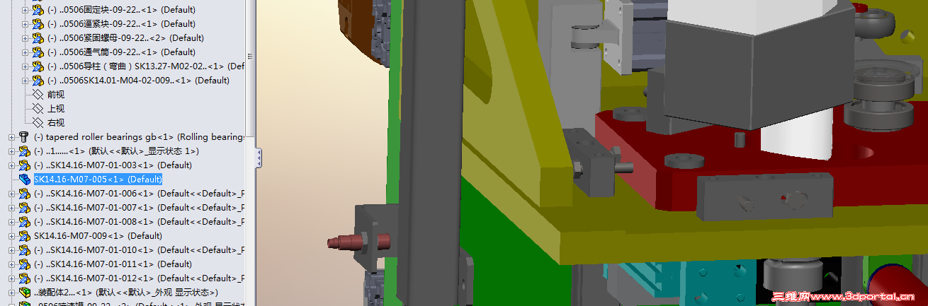

问题描述
' `. s8 ]8 z& h1 z) Q+ D( d+ U5 K1、文档是SolidWorks2010 SP0 建立的
# H' b% a6 j# M; B' j4 ?2、用SolidWorks2012 SP5 打开后从新保存,关闭SolidWorks6 A0 J! o. n  w" b6 Y6 @2 {1 r* L

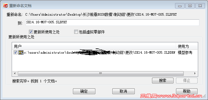

3、用SolidWorks2012中explore重命名并保存已经更改的零件
6 N8 ?( y0 ~/ u6 h) e4、再用SolidWorks2012打开,改名的文件不见了,必须自己找& G# `" Z9 \6 j+ b* T$ s- d. k
5、利用文件另存为  ,不会出现这种情况5 M% ^$ J$ Z: A. x3 M: H+ U# b

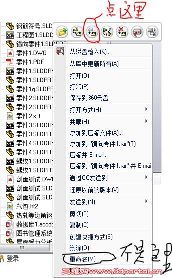

发表于 2015-6-23 16:38:40 | 显示全部楼层 来自: 中国上海
在SOLIDWORKS Explorer里右键点击文件名,点上面出来的图符,不是点下拉菜单里的重命名。
; p2 a: ]  k. _ SW改名.JPG

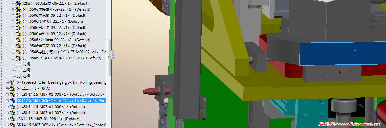

 楼主| 发表于 2015-6-24 10:15:19 | 显示全部楼层 来自: 中国湖南长沙
比如图片的这个装配体,改出来后就这个效果,丢失了装配关系

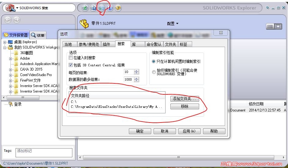

发表于 2015-6-24 22:36:24 | 显示全部楼层 来自: 中国上海
你是不是装配体和零件不在同一个文件夹?如果不在同一个文件夹,要把装配体文件夹加到搜索文件夹里。

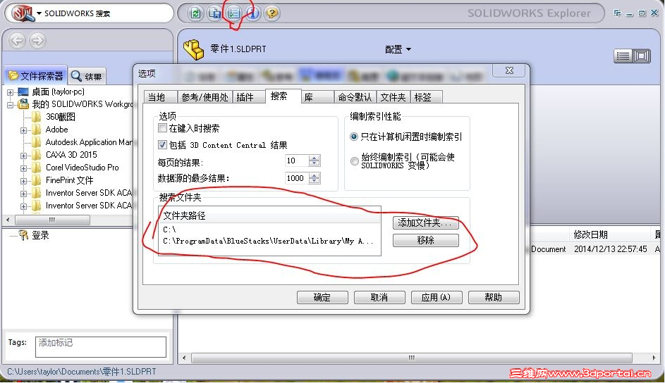

 楼主| 发表于 2015-6-26 10:33:37 | 显示全部楼层 来自: 中国湖南长沙
问题已经初步解决,继续研究中。可以参照6楼。但是要改成参考处
 楼主| 发表于 2015-6-26 10:53:53 | 显示全部楼层 来自: 中国湖南长沙
装配体和零件的确不在同一个文件夹中( ?; Q- W# a' m6 a; i
已经验证,如图在第二个选项卡也就是参考处里面同样也要添加装配体文件夹,问题彻底解决(因为昨天公司系统加密已经不能传图,如有需要切不明白的可以问我)new97@qq.com* E) T% z; ?8 `0 R/ X) S+ M. U
