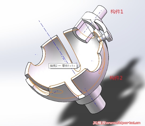

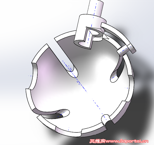

求助!!!怎么装配球面槽轮机构让主动构件1连续转动,半球形构件2间歇转动- [6 e: f5 D" i$ y

 楼主| 发表于 2015-6-23 18:31:40 | 显示全部楼层 来自: 中国湖北武汉

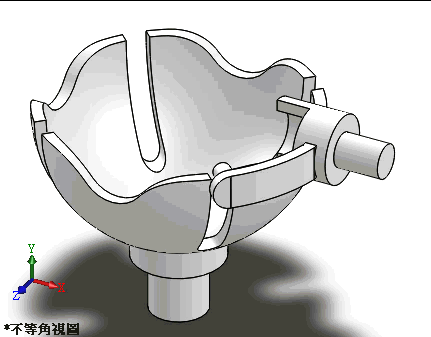

发表于 2015-6-24 00:01:35 | 显示全部楼层 来自: 中国浙江嘉兴
參考% d  F  ^8 n( H9 x( h2 n1 G8 F# P! X
! d) i( }& e/ k! c# |" ?8 w: t capture-21.gif   ~- \8 c$ l% c/ S/ q, F3 o) {

发表于 2015-6-24 08:51:02 | 显示全部楼层 来自: 中国浙江嘉兴
另參考如圖

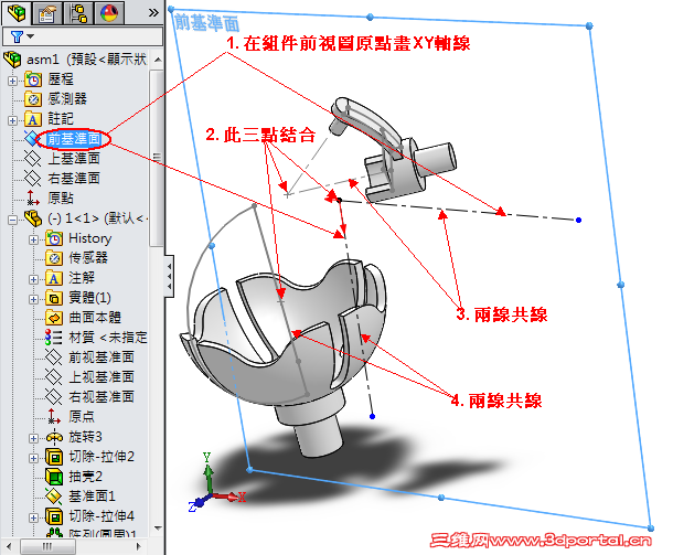

发表于 2015-6-24 10:30:26 | 显示全部楼层 来自: 中国浙江嘉兴
暴打高数小怪兽 发表于 2015-6-24 09:31 static/image/common/back.gif, j4 r, ~, p5 K  C# x5 Y
求问具体步骤
; B2 r/ y, A3 g& @5 O2 P
如圖能理解嗎' a9 D/ E" s/ m, b1 y; ]
9 v: v6 P. e2 Z. w2 Q! u. ~

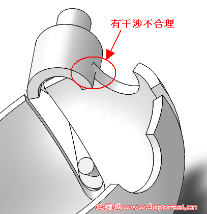

发表于 2015-6-24 13:58:22 | 显示全部楼层 来自: 中国浙江嘉兴
暴打高数小怪兽 发表于 2015-6-24 12:07 static/image/common/back.gif
' ^- {1 o, a  [. c# x0 e# q- g怎么让球面槽轮随着构件1的转动而间歇转动
$ n; a5 o, K4 y0 z" s
1. 參考5# 在 "動作分析" 中,做實體接觸及加上驅動馬達 48RPM.
, S  E. e6 Q5 O# s, ^9 {2. 干涉問題要修正零件做適當倒角.
  L" B% `3 X1 P: R) `( r" q# C" |
