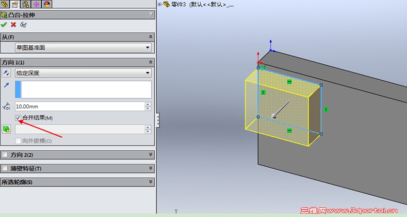

请问怎样把自己的默认模板里面的其中一个命令不勾选,也就是在默认模板状态下不勾选。入下图箭头所指:
5 `7 j* Z& C; j! k# t, C 4.jpg * {3 g* O4 a- a5 S7 D; K" `1 a
烦请大师指点!

这不是模板的问题吧,不是很清楚,感觉应该是有实体相交的就会自动默认是合并结果。

点焊件命令,就可以了

" |8 q/ M4 X# x* f8 [, `谢谢!但没有解决我们的问题。这个拉伸凸台默认是合并的,但要另外设置成不合并而当模板使用,我估计是软件的问题。

多个选项不错啊,灵活运用,多点一下鼠标不麻烦吧,有时也需要合并结果嘛

建立焊件模板,就可以实现了

在SW里面对于零件的默认定义就是一个单一实体,如果是要做多实体的话,开始建模前就先点一下焊件工具栏里的焊件命令就可以了 之后你所建立的所有特征就都默认不会勾选“合并结果”了

多谢!这个能帮到我。
