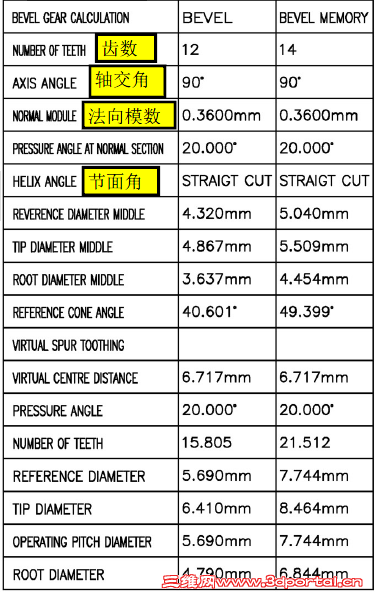

085927sull4uvj3q5azjaj.png 表格里有bevel和bevel memory什么区别,还有virtual spur toothing都是些什么意思,最后齿轮参数以哪个为准,求各位大神解惑
发表于 2015-6-25 08:37:03 | 显示全部楼层 来自: 中国广东东莞
请参考一下了。5 {; e4 t" A: ]" i  a
