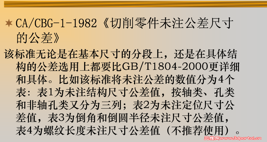

我在以前的公司里图纸的未注公差不是按照国标的,是按照企业标准,听说是仿一汽的* ]1 _) Y, Q+ |& r; n
里面大致是轴类公差按h14,孔类按H14,孔距类按JS14

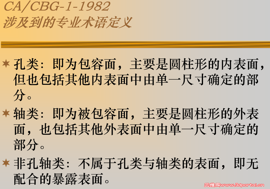

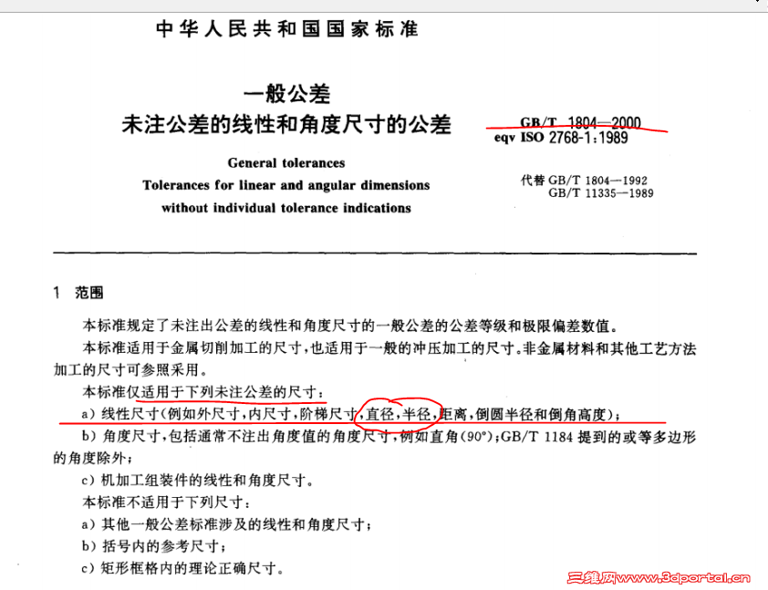

发表于 2015-6-24 21:02:16 | 显示全部楼层 来自: 中国陕西西安
轴或孔直径也是线性尺寸,自由公差就取正负值即可。

& J& }. N# X1 E2 v; U" k$ s“轴取负,孔取正,长取正负”这个原则有没有文件或GB规定?还是企业内部自己制定使用?
发表于 2015-6-25 08:53:12 | 显示全部楼层 来自: 中国陕西西安
无此规定。$ m8 `3 \( D9 U2 j5 n! @& E) W
可能是约定俗成了。
发表于 2015-6-25 09:54:13 | 显示全部楼层 来自: 中国广东惠州
89431370 发表于 2015-6-25 08:43 static/image/common/back.gif
/ g* A$ |, j* j) ?, L" G“轴取负,孔取正,长取正负”这个原则有没有文件或GB规定?还是企业内部自己制定使用?
( x8 v5 k! \! n+ D
你的孔轴使用条件就没有要求,所以孔取正,轴取负,目的无非就是轴能套进去,通俗的理解就是一个过孔。
发表于 2015-6-25 19:24:42 | 显示全部楼层 来自: 中国安徽蚌埠
找不到更加详细的,只有这个标准号
