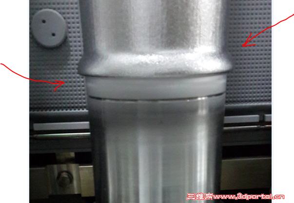

各位朋友,图片箭头所指的是一块1mx0.3m大小,厚度为12mm的5052 H32的铝合金板,上面布满了5x5mm大小间距为4mm左右的凹坑,请问一下啊这块板采用什么工艺加工出来的!
! _  g/ y& z' @$ B$ S
箭头指示的凹坑如何加工出来的
箭头指示的凹坑如何加工出来的
发表于 2015-6-25 17:40:45 | 显示全部楼层 来自: 中国江苏泰州
通孔还是盲孔?通孔就冲压,盲孔就拉伸
发表于 2015-6-25 18:51:07 | 显示全部楼层 来自: 中国安徽芜湖
若没记错的话此材料为防锈铝,塑性较高,估计是挤压成型。可以采用高倍放大镜检查凹坑,看有没有挤压时造成的细微擦痕。表面若有无色阳极化层也能看出来。
 楼主| 发表于 2015-6-25 18:56:26 | 显示全部楼层 来自: 中国浙江绍兴
是凹坑,不是孔5 s* {+ U7 Y9 m5 A( x4 S5 ?
发表于 2015-6-25 20:12:16 | 显示全部楼层 来自: 中国湖北黄冈
板有多厚?厚的话挤压,或者薄的话滚压加工。3 x' E+ p" Q# b4 ], ^, }" J
汽车底面的隔热板就是滚花压出来的,不过板材较薄,0.5~1毫米左右。
发表于 2015-6-25 20:54:02 | 显示全部楼层 来自: 中国陕西西安
是挤压成型。
发表于 2015-6-26 05:46:29 | 显示全部楼层 来自: 中国上海
用热轧可能吗
发表于 2015-6-26 07:19:58 | 显示全部楼层 来自: 中国江苏
楼上的热轧,汗
发表于 2015-6-26 07:40:53 | 显示全部楼层 来自: 中国上海
seekerman 发表于 2015-6-26 07:19 static/image/common/back.gif3 G" N: M$ v5 H+ o, a
楼上的热轧,汗
7 ^! \% X) \6 Y: Q2 O3 S/ {$ v
对热轧我了解甚少,猜猜,
发表于 2015-6-26 08:58:00 | 显示全部楼层 来自: 中国山东烟台
怎么看着像铸造的
发表于 2015-6-26 10:34:24 | 显示全部楼层 来自: 中国广东惠州
原材料是12mm厚的铝板,加工,铸造,高速水枪加工,激光等等
发表于 2015-6-26 12:25:24 | 显示全部楼层 来自: 中国上海
其实批量不同,加工方案完全不相同的,批量多少?估计楼主只是好奇,并没做的需要
发表于 2015-6-26 12:26:19 | 显示全部楼层 来自: 中国湖北武汉
看起来像是冲床上拉伸出来的
发表于 2015-6-26 13:33:15 | 显示全部楼层 来自: 中国辽宁本溪
同意是挤压的
发表于 2015-6-29 16:09:00 | 显示全部楼层 来自: 中国河南新乡
挤压出来的
