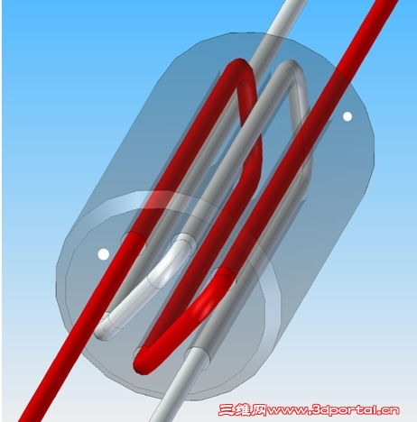

发表于 2015-6-25 20:05:27 | 显示全部楼层 |阅读模式 来自: 中国广东东莞
請高手們進來看看  用SW怎麼畫出來  求畫法8 e5 j  Q! U# V4 G9 _/ I% ^; u& n5 n

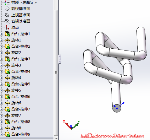

发表于 2015-6-25 21:18:24 | 显示全部楼层 来自: 中国安徽蚌埠
用拉伸和旋转可以画出( b5 [% [: ^% S3 _& E8 [& M* `: S

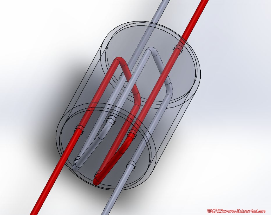

发表于 2015-6-26 10:30:45 | 显示全部楼层 来自: 中国广东惠州
新建几个基准面,将路径草图画出来,最后扫描就出来了

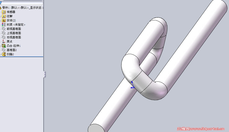

发表于 2015-6-26 12:20:51 | 显示全部楼层 来自: 新西兰
試作如下:
+ J5 P! n7 u+ @8 d4 [5 A7 n% G5 }6 f
part101.jpg ; N7 b' x+ U2 N6 S! c$ t
9 {/ B2 _+ C5 U" Z* [% s6 N( u Part101.zip (150.97 KB, 下载次数: 5)

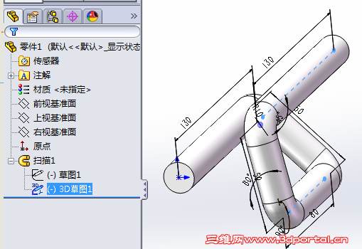

发表于 2015-6-26 19:11:01 | 显示全部楼层 来自: 中国安徽蚌埠
本帖最后由 jinqin11 于 2015-6-27 21:09 编辑 % d! G6 {6 Q2 T( U* s
pipi8864774 发表于 2015-6-26 10:30 static/image/common/back.gif* L( A3 ?* o3 N
7 Y( m! z' r  \# T5 g: r
不用建立基准面,用3D草图可以画路径% H" ]' `' Q3 ]  U) ]  [3 P

发表于 2015-6-27 13:39:44 | 显示全部楼层 来自: 新西兰
老婆·珍惜 发表于 2015-6-27 11:03 static/image/common/back.gif
$ s4 e0 b( z2 F5 @/ p; `高手  你是用的什麽版本  文件打不開呢
2 Z  u1 b- P: [. \' d% \+ s
Solidworks 2015

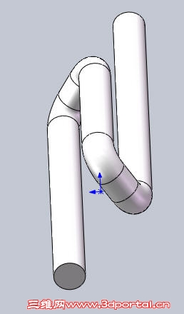

发表于 2015-6-27 16:51:40 | 显示全部楼层 来自: 中国河北廊坊
本帖最后由 gld123 于 2015-6-27 16:56 编辑 1 w" G; R( l( L* z6 |' r6 O- q: Q
8 x; Q3 U/ h6 |' J$ J
Snap5.jpg 零件1.rar (113.73 KB, 下载次数: 3)
