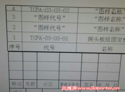

看下我的表格怎么设置了,输入文字后会自动变行高,行高还变比文字小
( A/ w3 e& Y) z- N5 [, K+ i每次输入表格我都要锁定行高。9 k) b1 z' b% X! X
请教要怎么设置会正常' w& B1 j- R8 `: u' }9 T) m

表格模板里锁定行高,列宽
发表于 2015-6-26 14:30:35 | 显示全部楼层 来自: 中国上海
3楼正解。先选中所有行,设定行高,然后锁定行高。

3楼的方法可以。不过,我的表格最后一个备注有时候字太多了,需要调整下,锁住了不好调整。" Y9 I8 x2 ^% e8 t  k9 }5 [
我以前的版本就可以调整的,换了程序就不熟悉了

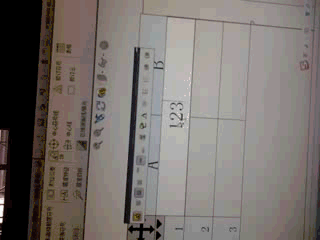

8 |3 V8 W+ I; E0 T' m% \9 J# L麻烦侧着看,我同事的电脑同样表格,格子不会变,我的会有变化

感觉肯定是哪里设置,可是我对了下电脑没有发现有不同的

% f! m7 M" X: |( _, L7 N$ G( Q看你的图片和你自己表述是等同的,对于我们要附件自己测试还是一点意义都没有
发表于 2015-6-30 08:39:18 | 显示全部楼层 来自: 中国山西太原
选中表格——点右键——设置单元格格式——对齐——在“文本控制”处,勾选相应的框来设置。
