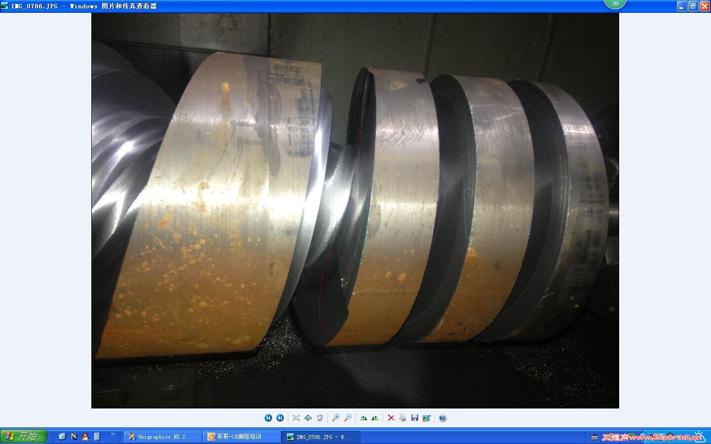

 楼主| 发表于 2015-6-26 01:37:02 | 显示全部楼层 来自: 中国浙江嘉兴
两头毛坯我加长了点,做这个四轴的时候,刀柄最好磨避空,不然会挤到侧面

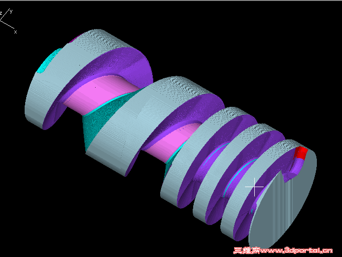

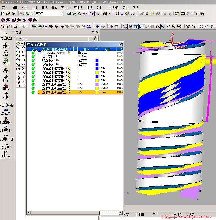

 楼主| 发表于 2015-6-26 20:16:27 | 显示全部楼层 来自: 中国浙江嘉兴
开粗的图片
发表于 2015-6-27 22:10:31 | 显示全部楼层 来自: 中国浙江嘉兴
学习了螺旋槽用什么法子开粗的?
 楼主| 发表于 2015-6-29 21:00:19 | 显示全部楼层 来自: 中国北京
开粗投影曲线用得多,刀路有规则
