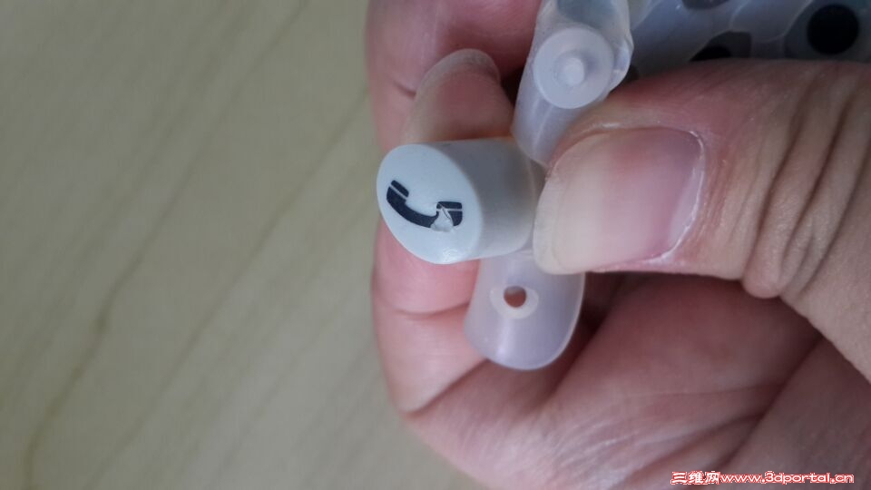

橡胶按键表面图案:怎么刮都不掉,也不是双色注塑,里面弄坏了没有颜色的,是一种材料。这是什么工艺?8 w5 A- V) P  d# X

丝印、移印 也可以做到很牢的。

丝印手摸上去不是会有突起一样的感觉么?这个没有,啥感觉都没有,刀子都划不掉,除非破坏材料

我不是干这个的,但是找人加工过。
2 i0 `- I9 g9 s$ p- q1 f4 V据说是一种专用油墨,印完以后还要加温。) b' ~) k2 R- ~) H2 t( k* K4 c$ B
最后喷PV油保护。" p0 }! Z0 W- D& u8 l0 W* }
好像喷PV油之后也要加温固化。

我们做完的东西反正指甲是抠不下来的。
# f. L* z. s$ T( w2 U/ I7 j  A另外, 应该是硅胶吧?

热转印???

可能有轻微的腐蚀上色吧
