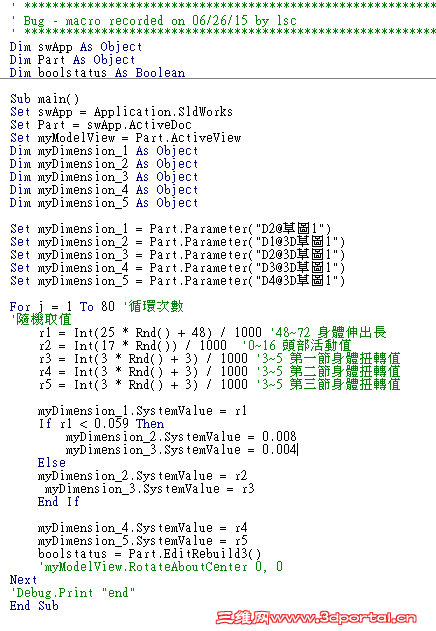

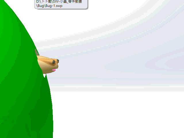

[分享] 小蟲_零件動畫 附檔
发表于 2015-6-26 14:56:38 | 显示全部楼层 |阅读模式 来自: 中国浙江嘉兴
5 A5 d9 N1 X! L7 p4 U  A' f) }, }+ J0 t9 D! a6 t5 b+ t5 }
須配合"宏"4 ^9 O+ C5 }5 y9 d5 ]

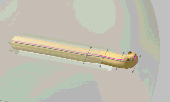

- H+ x( y: R' @/ J0 u capture_06262015_144404.png , _. R0 P( Y1 h) d! O( Q6 \8 N
6 g  e, _5 ~/ x8 E" V0 [" @3 j9 h capture-11.gif
; _) ]5 ~% V  A/ D7 O capture-12.gif
9 X  P7 ^- I8 ^( U! G8 o( _# {" v: f. J! w6 t# n6 j$ @8 u
2 g: n, \" N# `$ _# _7 m9 p& y
capture_06262015_150719.png 6 y, k5 S, k3 t5 I/ ?" B' |, y
& t8 b: P% s3 p( X$ J Bug.rar (881.96 KB, 下载次数: 28)

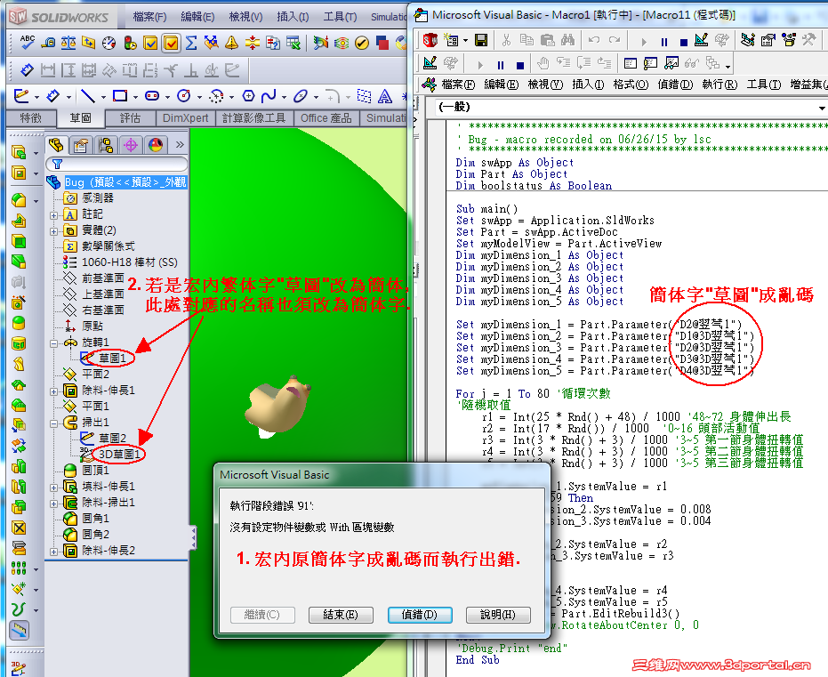

发表于 2015-6-26 16:25:30 | 显示全部楼层 来自: 中国江苏苏州

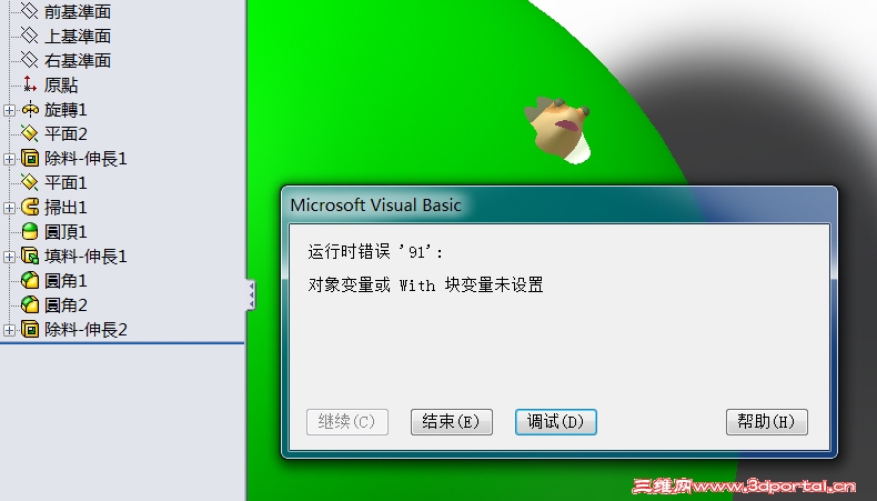

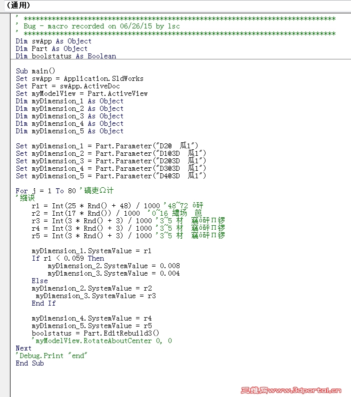

myDimension_1.with SystemValue = r1 ,# r; [4 u# U" d- n
运行错误91.,..
 楼主| 发表于 2015-6-26 16:42:21 | 显示全部楼层 来自: 中国浙江嘉兴
wxg263 发表于 2015-6-26 16:25 static/image/common/back.gif" T, b5 Z8 X; G
myDimension_1.with SystemValue = r1 ,2 Q; X/ Y3 @5 k% d; p' |% ?" _6 F- C
运行错误91.,..
8 I/ o4 x( ~8 y9 s, A! r5 o1 ], C已經提示N次了,宏的繁體字改為簡体字,
0 V/ m' {; ~, z8 \& q9 e2 y9 h零件特徵對應的草圖名稱也要跟著修改成簡体字.
 楼主| 发表于 2015-6-26 19:25:56 | 显示全部楼层 来自: 中国浙江嘉兴
wxg263 发表于 2015-6-26 16:25 static/image/common/back.gif6 N% L0 y/ y5 A+ c# n
5 ]* p" r9 o3 U5 O) b运行错误91.,..
5 E/ \! X& [. A- `4 O
可以修改好嗎,有問題再提出討論了!; L5 l: c" ?# t1 o
发表于 2015-6-26 19:56:48 | 显示全部楼层 来自: 中国江苏苏州
ryouss 发表于 2015-6-26 19:25 static/image/common/back.gif
. B- C# K. @7 ~$ q6 B/ {% [可以修改好嗎,有問題再提出討論了!
* b, C: o4 W8 t$ O, f* P1 D: e原来是这样啊,刚才全部繁体改掉 终于可以动了,非常感谢 大大

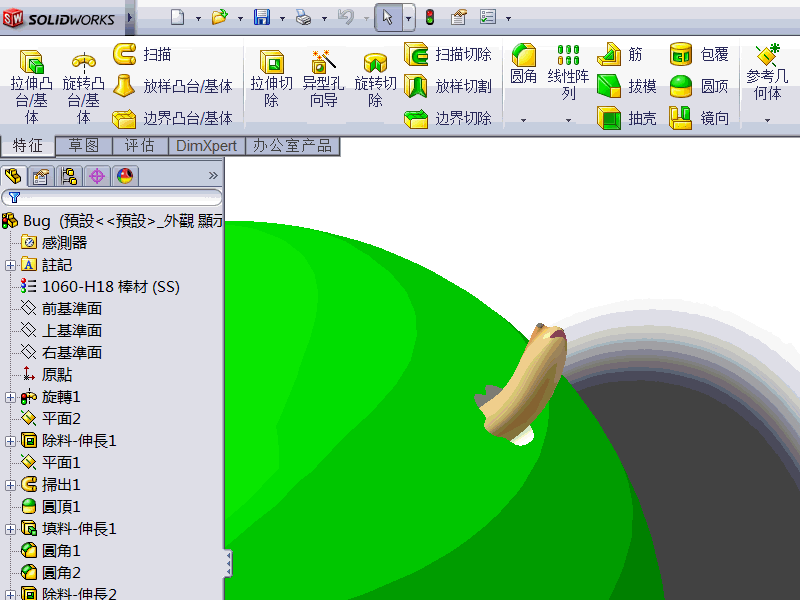

发表于 2015-6-26 22:35:37 | 显示全部楼层 来自: 中国台湾台南市
梁書~這隻蟲好可愛喔~可是我的2014動不了~不知道是甚麼問題

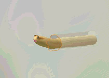

 楼主| 发表于 2015-6-27 10:00:30 | 显示全部楼层 来自: 中国浙江嘉兴
6 \/ K. p3 S; h# Q9 {0 `- \0 Y. v
+ I+ V+ A/ @; b. Z扭轉變化參考
# }6 c2 h/ l  i" |# J  D# v/ O

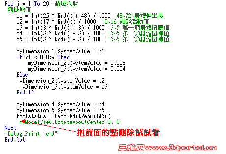

发表于 2015-6-27 10:22:36 | 显示全部楼层 来自: 中国台湾
ryouss 发表于 2015-6-27 10:00 static/image/common/back.gif
, X- k9 x' Z) m$ H扭轉變化參考
, p! x/ L' v  M0 u+ y- [謝謝梁書~可愛得小蟲~動了
 楼主| 发表于 2015-6-27 10:24:15 | 显示全部楼层 来自: 中国浙江嘉兴
judyyai 发表于 2015-6-27 10:22 static/image/common/back.gif
) F5 z! G1 y/ ^0 t. j謝謝梁書~可愛得小蟲~動了
  h# B+ m; x, A. d2 N
是把前面小點刪掉就可嗎
发表于 2015-6-27 10:26:42 | 显示全部楼层 来自: 中国台湾
ryouss 发表于 2015-6-27 10:24 static/image/common/back.gif
0 H3 e8 n7 E7 P$ }) \7 g: w0 U, p是把前面小點刪掉就可嗎
8 V' @7 q: X( q
是的~那個'刪掉即可~! o& G5 B! @* U& Q$ f$ X

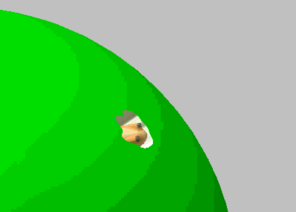

5 B/ |- [5 c0 \剛本來要錄影給梁書看得~錄影壞了,剛剛才修好$ f4 z! T( t/ d- N" P: C. d9 j' q6 {6 p( K
補上修掉' 之後 2014成功動畫
. h4 o! C7 d! b5 M' C$ G' S" Z Untitled8.5-0627-b_15.gif " P3 y, R6 S! L% d# A# j, ?$ I( U2 W

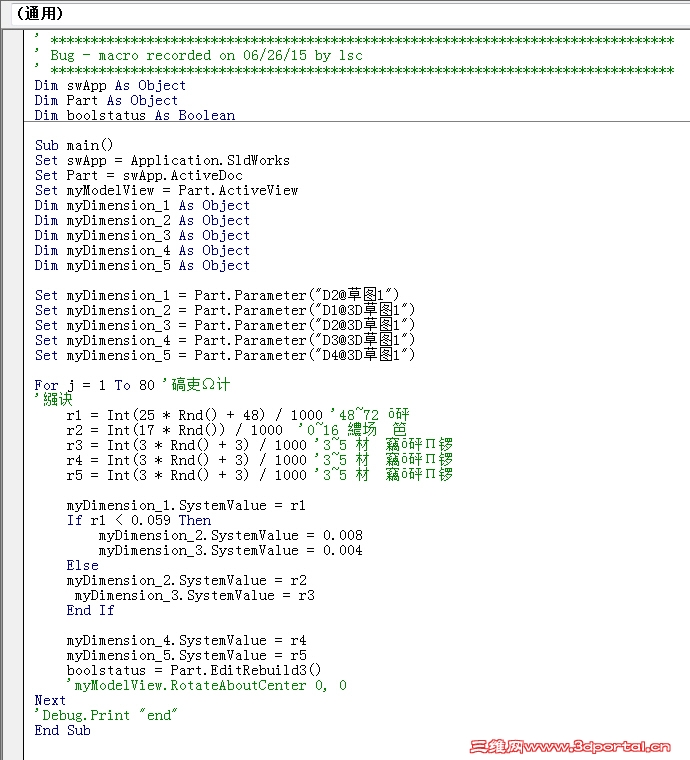

发表于 2015-6-27 20:14:52 | 显示全部楼层 来自: 中国北京
ryouss 发表于 2015-6-26 16:42 static/image/common/back.gif
) A" O+ C& N/ N/ w/ |已經提示N次了,宏的繁體字改為簡体字,
+ L5 ?$ s9 b7 [; R零件特徵對應的草圖名稱也要跟著修改成簡体字.
" W# j6 t! ]& D1 B5 X2 k我在2012中什么也没改,可以动的。
点评
但是很不可思議,簡版宏的繁体字應會成亂碼,而無法執行啊!  发表于 2015-6-27 20:24
謝謝提供信息及支持!  发表于 2015-6-27 20:18

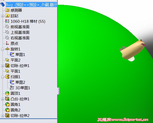

发表于 2015-6-27 23:27:43 | 显示全部楼层 来自: 中国北京
用编辑查看宏的确有乱码,但没作任何修改也的确能动。

7 ~- o# }# Y. q  `8 n% f是否能麻煩把宏里的控制尺寸有"草圖"的兩個字改為簡字后,上傳讓我試試在繁版可否執行,謝謝!
3 q0 c; J) o  {7 ?% Z1 ^另想知道,是否還有哪個大大可直接不改能執行的也煩請告知?

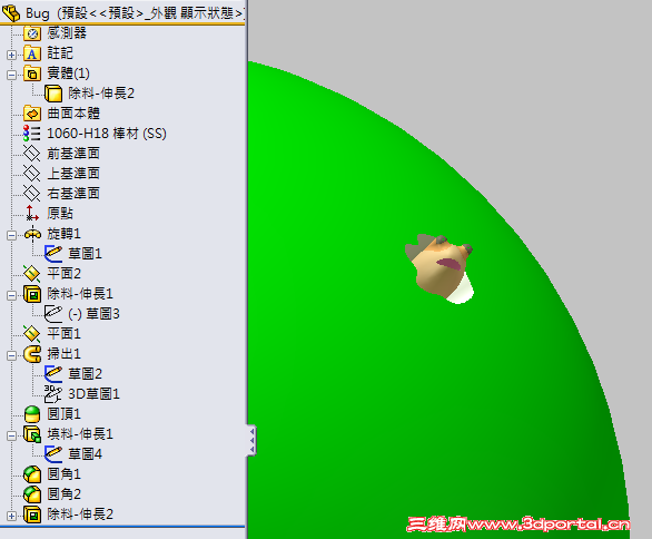

发表于 2015-6-27 23:43:36 | 显示全部楼层 来自: 中国北京
发表于 2015-6-28 08:07:08 | 显示全部楼层 来自: 中国北京
改之前是这样的6 t2 f+ H% M0 |
3 R3 U$ }+ k' q6 c( q8 A' _& O1 |; c6 v
改后是这样的
' D  [9 |' ?, ]) S Snap2.jpg 9 W# h4 M6 m2 @
% r) i. e! O1 }: p* U% \6 e; H结果改了是不行的,看来一改得全部改,晚上回来再试试了。; M1 K6 ]; l1 }
Snap3.jpg # P& e- u4 P" M
) C9 F4 j* c) ~1 x% n 改了草图2字Bug.rar (7.75 KB, 下载次数: 3)
 楼主| 发表于 2015-6-28 08:53:13 | 显示全部楼层 来自: 中国浙江嘉兴
本帖最后由 ryouss 于 2015-6-28 09:55 编辑 + l  A& }" L7 W. p5 Q  K9 y/ v! q( N
keilei001 发表于 2015-6-28 08:07 static/image/common/back.gif+ c3 I7 Q, a2 Z8 x# p
改之前是这样的
/ b8 u2 [/ c. o+ ?1 ?# }! A
感謝回覆,如下參考
2 _) W; D: C2 R3 r所以繁体原檔的宏及特徵名稱,能不改成簡体字而能執行是很神奇!!??
0 j! U1 T7 `8 ^  ~  {1 k3 X- H5 t; Q8 X1 Q. a$ A* P
发表于 2015-6-28 13:33:55 | 显示全部楼层 来自: 中国山西太原
按24#的方法改了之后,简体字的也能动了。( v2 W2 |! T( p7 ~: m
不改时能动,会不会是在运行宏时,宏内的繁体字和特征中的繁体字的乱码是一样的呢?1 h" m2 ^. q. b9 f) @
