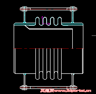

如图,如果是四拉杆,可以不画中间那个拉杆不,在明细表标注可以吗???有这方面的规范或者简化画法没有。请大神解答、

GB绘图标准有类似的简化法。

最好画个左视图 ,4个拉杆如果没有规定夹角,可以在图中标明均布,再在明细表标注数量

画个左视图或右视图就可以
