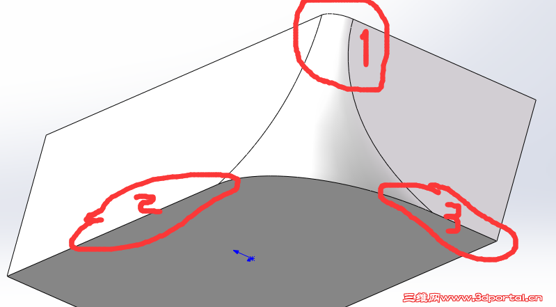

[已解决] 如图,怎样使2和3圈内的直线和1圈内特征一样,光滑曲面。
发表于 2015-6-27 15:21:43 | 显示全部楼层 |阅读模式 来自: 中国山东烟台
- p7 Y  T, @5 h, k1 h

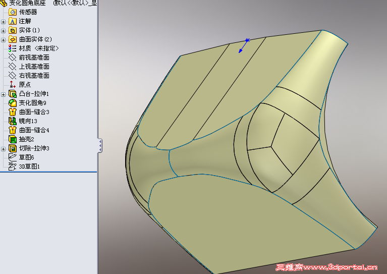

" a7 ]8 h9 k2 V3 n% I6 X& p! z6 y( J先谢谢啊!图上是用放样切除做出来的

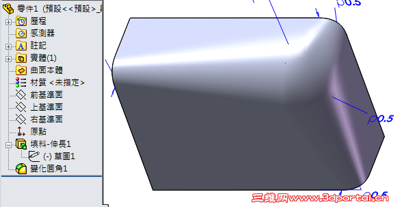

如圖所示嗎$ g) g- h5 {. m

如圖所示嗎
: S! X0 B, j& s2 O& j8 G" J. E  F是的是的 梁大大  您用变化圆角做出来?

( G/ @* ]1 ~! P, \) h$ E是的是的 梁大大  您用变化圆角做出来?
. L6 d0 H% P" I, E: E7 D' C
显然是
