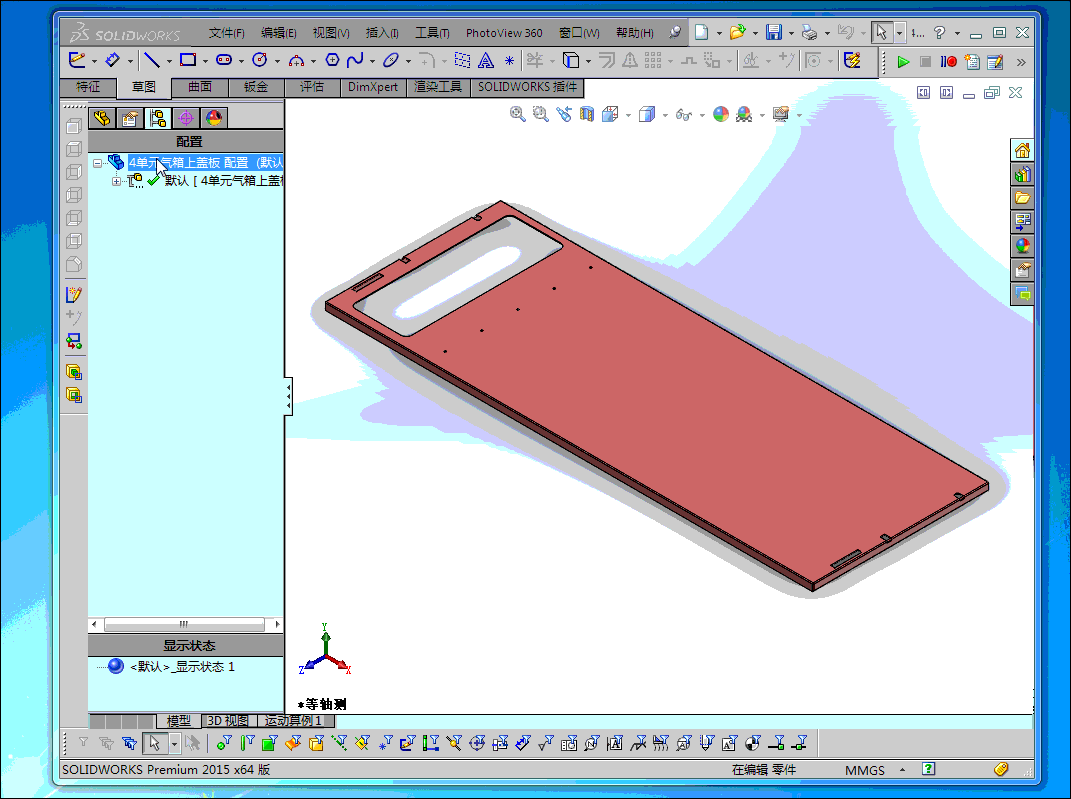

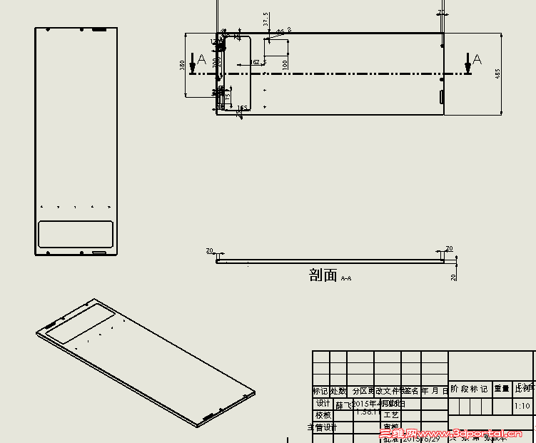

平板形式。
发表于 2015-6-29 13:11:56 | 显示全部楼层 来自: 中国上海

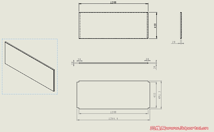

打不开你画的 随便画了画

( U, F) ?3 |. Z+ k" s" u8 ^其实展开图就是另外一种配置,选择合适的配置就能出现- Z! x9 a! Y! P* U% `

LZ配置不知道出了什么状况,请添加新得配置,删除旧配即可!!" |& W. M6 |$ @, y+ [; x+ R

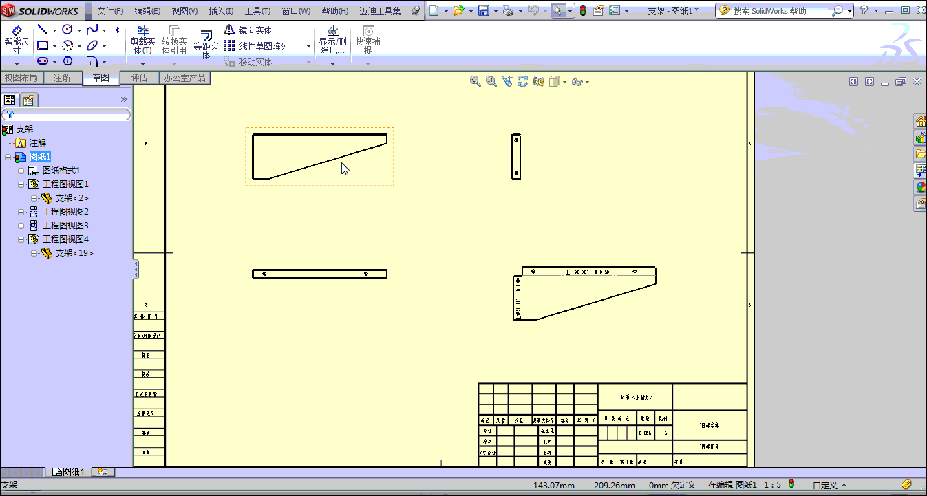

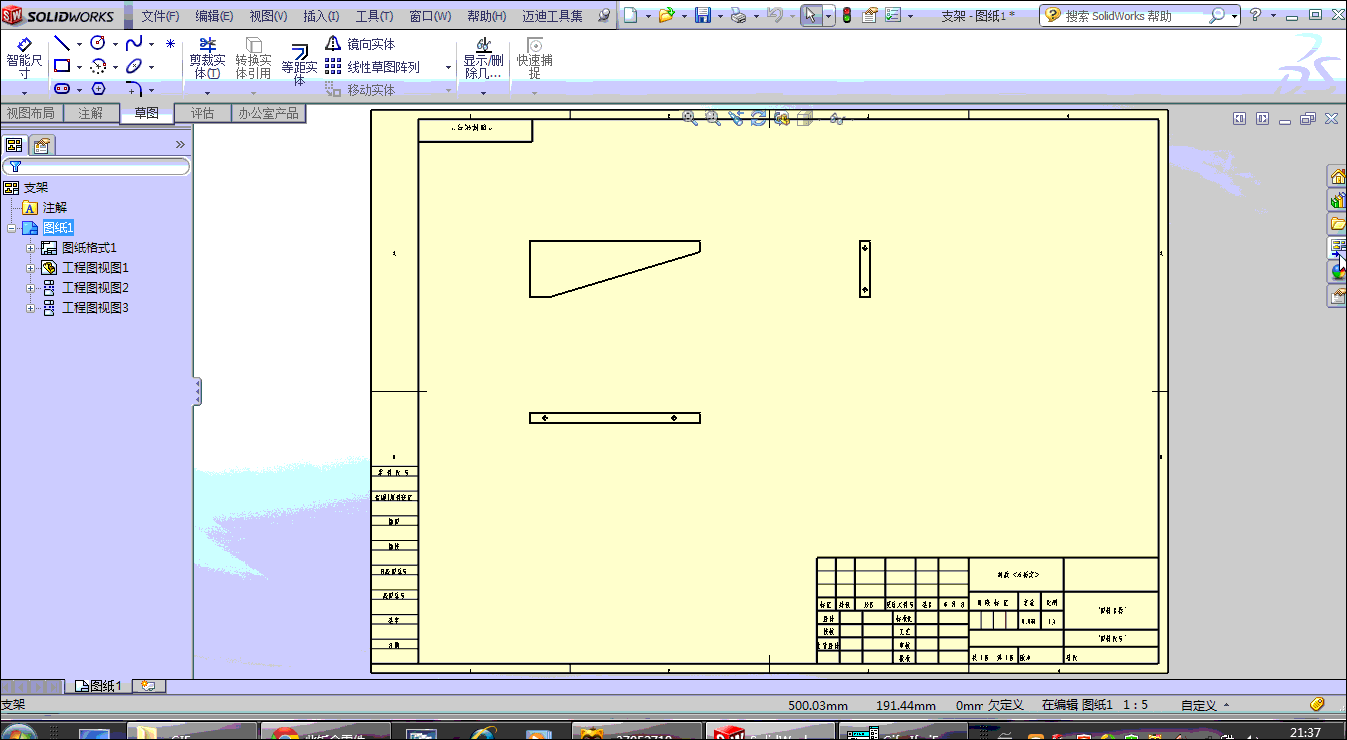

! `5 W# N+ |; @) S; h用你的方法此图问题已解决,但还有的就一一弯边,怎么改都不行
发表于 2015-7-1 10:59:28 | 显示全部楼层 来自: 中国广东广州
请上图!!!
