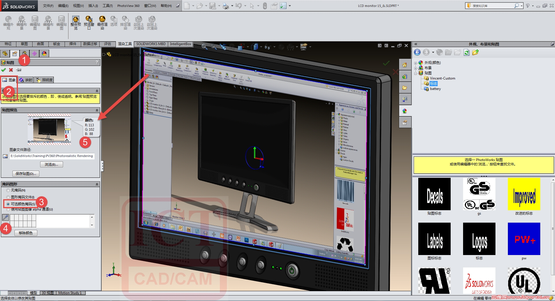

SOLIDWORKS PhotoView 360 如何获取贴图(Decal)颜色的RGB 信息) q$ j2 J% d% h) G7 A% B4 Y
作者:智诚科技(ICT)- Vincent Li(李锋)2 O; [5 w1 n% u, I! H9 ?) E
0 F5 r& j5 G& Q( H8 u! E% E
摘要:
# E$ z* n5 o$ H' {+ u        近日,有客户跟我反馈,就是说在PhotoView360进行贴图时,由于贴图的图片来源十分广泛,很难预料,无法一下子通过肉眼就能识别出它RBG到底是什么。假如这个图片是来由公司内负责平面设计的妹纸(其实也是有帅锅的)制作的,那还可以当面去问问,了解一下,要是图片是来自网络的话,那就很难判断了。9 _' r3 b+ ]' Q" |
+ Y( Q1 u/ x5 Q" _
        了解贴图的RGB是很重要的,因为模型的某些部位用了贴图,而某些部位还是会有时候用到添加一些颜色来进行衔接的。如果后者设置颜色的时候,RGB颜色对,模型的颜色和贴图衔接的地方,就会出现色差,视觉效果就会差了很多。
  T& N% ^( Q% ]: n' v- D% j
% i% q0 `9 N# j. E- G/ \        这里提供一个小技巧,非喜勿喷。截图和编号标记,结合以下要点:7 M; D5 y" y( Z0 m; M# b9 z2 N) T
/ t. d! y3 i: b: P' G        1. 进入贴图编辑状态。. h5 o% e9 n; |; B: `5 }
        2. 选取“图象”tab+ K: S6 V8 m" T. f3 [& Z8 `0 i
        3. 掩码图形处选择“可选颜色掩码”, b6 R0 R! ?' A" `1 Z6 d5 R9 \% q
        4. 点击左下侧的吸管图标,此时光标变为有吸管的状态

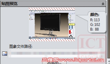

% T: R3 y; w7 {) c+ a" R        5. 此时把光标移到上方的图片区域,就会显示出当前的RGB信息。
# A& v' S& M# m8 S4 ~3 W  E7 @
2015062601.jpg / a5 f( U: l; {- h8 O8 ^7 A+ y
图10 u2 F/ ^* t6 W
2015062602.jpg * v7 v4 d" T+ I4 n
图2--局部查看RGB8 B* c# @9 N2 r3 C
