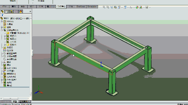

焊件小练习.gif . p3 N% U2 \+ I1 J5 Y7 b* X( h5 R3 ?
到如图效果就可以。
3 [+ B; k& S) U+ `; l+ x$ n全自动出切割清单,只需要做一次准备工作,一劳永逸。
$ e0 X: E; [# M如果觉得自己做的麻烦,还是方法有问题。# A) S# Y) A4 n( [
教程发在别的sw论坛了

so easy. only at Cut-List Properties related sketch dimension.

早就 会了 在焊件里添加属性就可以了

原谅我不会发图片 模板已发
华威焊接零件模版.rar

楼主用哪个版本的solidworks
0 N. s& S' ?) N2 F( k0 x" n% ]2 ^是2014的sw
3 s! x9 ?- H' R# l& B, F9 H. f但是这个功能只要可以创建边界框应该就可以实现。不局限于版本

/ q. G* V5 y5 n1 \( e- o. [so easy. only at Cut-List Properties related sketch dimension.
0 J- M- R# G" o: x虽然我英文水平不大好,但是好像也不是像您说的那么容易。: O( v6 Z0 c2 N/ m" a& E& E

1 ?  A. w: {/ N# B. i5 v虽然我英文水平不大好,但是好像也不是像您说的那么容易。
: L4 g  D0 @8 t/ C4 _( y
如果一个人在马路问你,侧所在哪里,你只需要告诉他具体的位置即可,你不会唠叨着说,到那,先找到马桶,然后脱掉裤子,对准,完事后,用纸擦好,提上裤子。

我在SW12版里怎么就没有边界框?也是用你的模板

! d0 e/ O& x. C$ t我在SW12版里怎么就没有边界框?也是用你的模板
5 ]+ S/ a( c% S. e
边界框功能是2013才出的,想要达到如图效果必须用2013以上版本。。。

请教一下怎么用啊,我用你这个零件模板生成还是没有板材的尺寸,我的SW2012版的,是版本低吗?! T) m7 k. M& q  `$ U
我以为你发的是一个焊件切割清单的模板呢。
