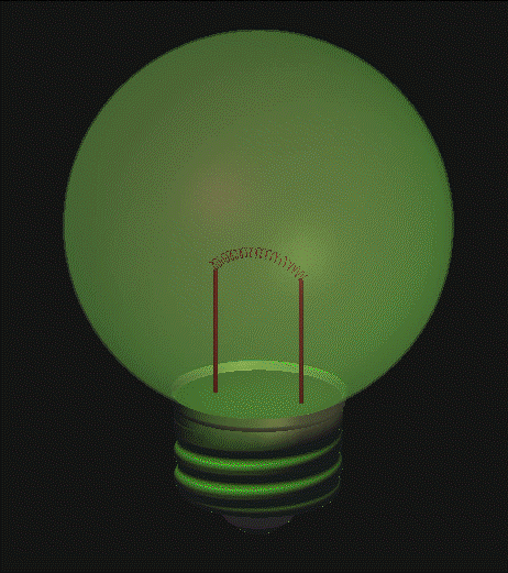

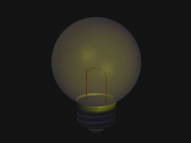

錄屏成GIF動片效果不好,參考!

从效果上来看这应该是加了外部光源照在灯泡上吧。。。有没有办法把光源加在灯泡里面?

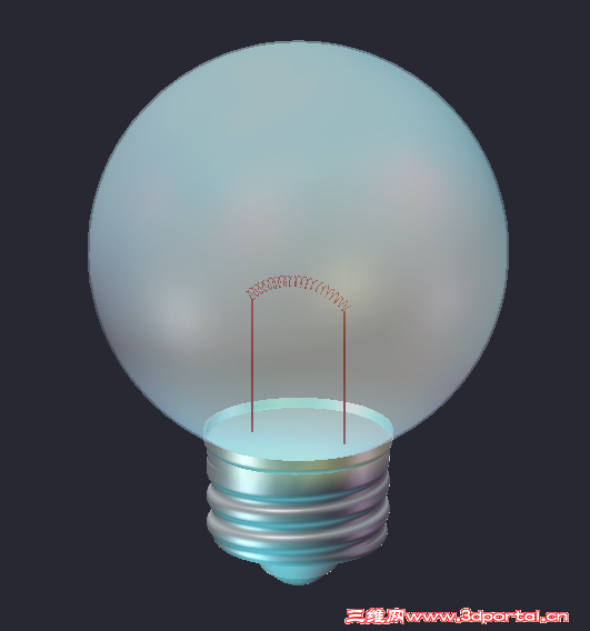

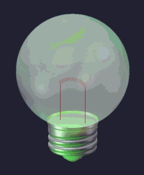

是把光源加在灯泡里面,, N, E5 Z% I+ f3 o
修正參數及錄屏質量是可以大大改善效果.) b5 Y& P7 i) Y& O

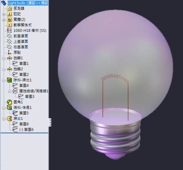

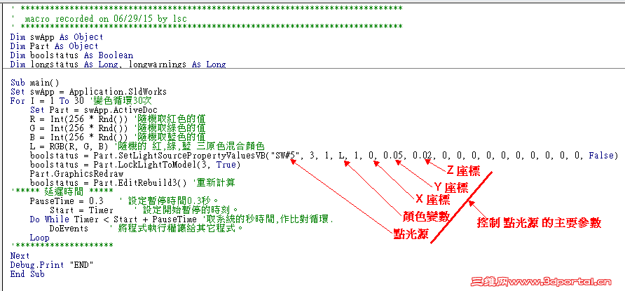

用啥东西让他变色的  请教

1.  附檔當測試用,重點是把點光源置在約燈泡中心並改變顏色.
( y+ j" s8 a  U, C' ?2 U9 \  P5 `2. 主要控制參數如附圖 VBA6 E# c, e4 L3 q. o; Y2 W; c
3. 這陣子一直在灌輸 VBA 的隨機取值之應用,就不知道有幾人能吸收.
2 {/ G, g7 w. u9 `# W4 @+ k3 |4. 本例自行練習錄製宏,再修改如附圖.
