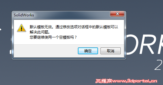

各位好,同样都是2014,公司电脑每次打开x_t文件时,都会弹出下面这个对话框:
' a6 F7 N  w* {0 G2 g QQ截图20150630101649.png 3 J. Z4 H) {1 s' Z9 _* Q
有的时候选的不好,就看不到内容;
" G- W' p4 o, y/ G1 O- Y1 T. G
% _4 `8 a. a2 W5 v9 q
8 Z1 @  h! y/ z而家里面的电脑打开则直接打开,没有弹出任何对话框!8 K, x( w, T. R3 q
请问这个是哪里设置的问题吗???

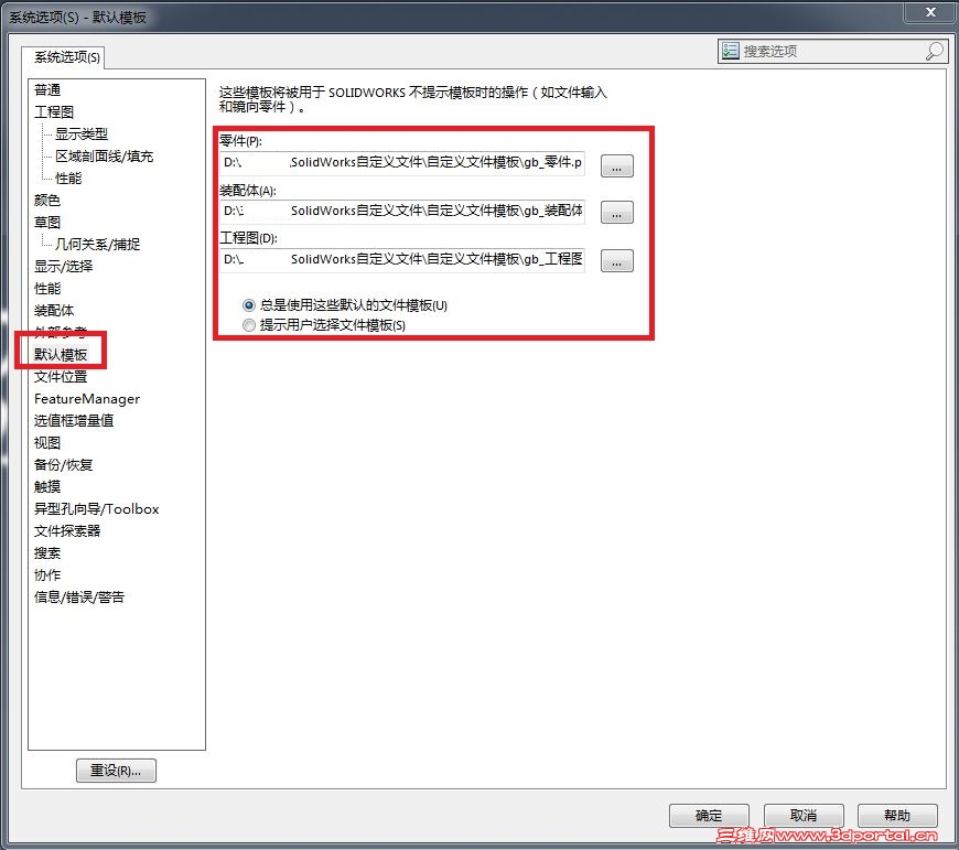

发表于 2015-6-30 15:38:57 | 显示全部楼层 来自: 中国上海
如图设定默认模板就好了。8 R8 T9 F/ [0 ~1 C% {
5 t% x, U, L) d$ ~0 e8 g% B+ _

发表于 2015-7-1 09:34:44 | 显示全部楼层 来自: 中国浙江杭州
点取消,选择一个模板就OK了啊
