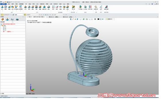

一、绘制底座
1、根据图1尺寸绘制底座、拉伸;

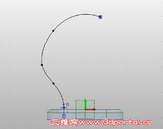

2、绘制底座支架,用到样条命令,如图所示任意调整
图1/ 中望3D样条命令绘制底座

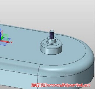

3、另一侧利用圆柱体+螺纹功能绘制风扇支撑,至此,风扇底座绘制完毕。
9 A  E' H3 U) J. P7 }. I8 X
图2/ 中望3D圆柱体+螺纹功能绘制风扇支撑

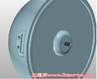

二、风扇头绘制
1、利用球功能绘制球一个;

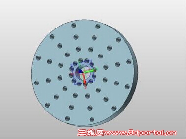

2、分割球,留半球。

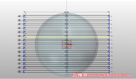

3、绘制扇头后面散热孔,此处利用3D中投影曲线+阵列+镶嵌功能,在附件视频中我详细绘制,两个功能叠加,可以快速绘制出风扇散热孔,非常实用。
8 j& Y6 S; c+ I! X
图3/ 用投影曲线+阵列+镶嵌功能绘制散热孔
4、绘制风扇头USB,显示屏槽,按钮槽等其他细节部分。
; @. ?4 @9 [4 V7 h# ]5 k$ X
图4/  绘制风扇头USB

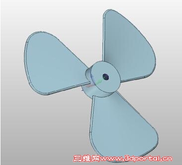

三、绘制风扇叶,此处用到投影曲线+直纹+抽壳命令,进行混合建模,可以快速绘制风扇叶,也非常实用,是3D中命令结合实用的典型案例。后面我也附加视频进行演示。
图5/  用投影曲线+直纹+抽壳命令绘制风扇叶
四、绘制扇头前半部分,此处利用阵列命令,可以快速绘制出风扇出风口
图6/  用阵列命令绘制扇头前半部分
五、通过阵列命令绘制香片。
图7/   通过阵列命令绘制香片
六、最后进入装配,将所有两件组装,对于缺少的按钮,屏幕,以及固定螺母我们通过装配中插入命令绘制,方便快捷。
图8 /  通过阵列命令绘制香片
以上就是绘制创意遥控小电扇的步骤,通过绘制小电扇,我们可以熟练掌握中望3D中许多实体建模与曲面建模的命令,这些命令在组合后可以更加快捷的完成我们想要的效果。而且,即使是零基础初学者也可以快速掌握这些命令。近期,中望3D还推出了2015全新三维CAD精品实战教程,即使小学生也可以快速掌握。欢迎免费下载中望3D2015最新精编实战教程http://www.zw3d.com.cn/special/zhuanqu/list-103.html,还能赢取激活号、各种奖品和丰富奖金!
