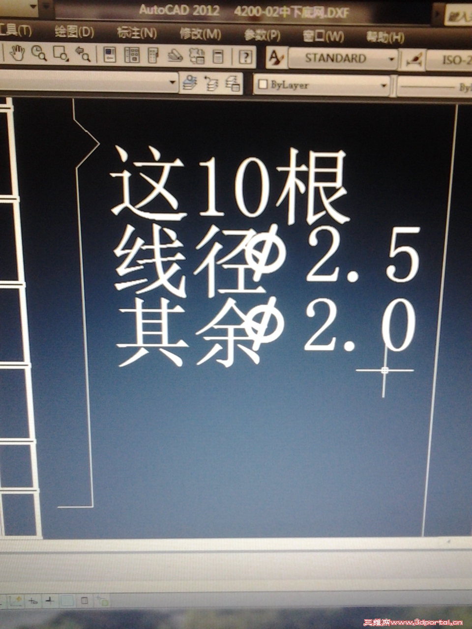

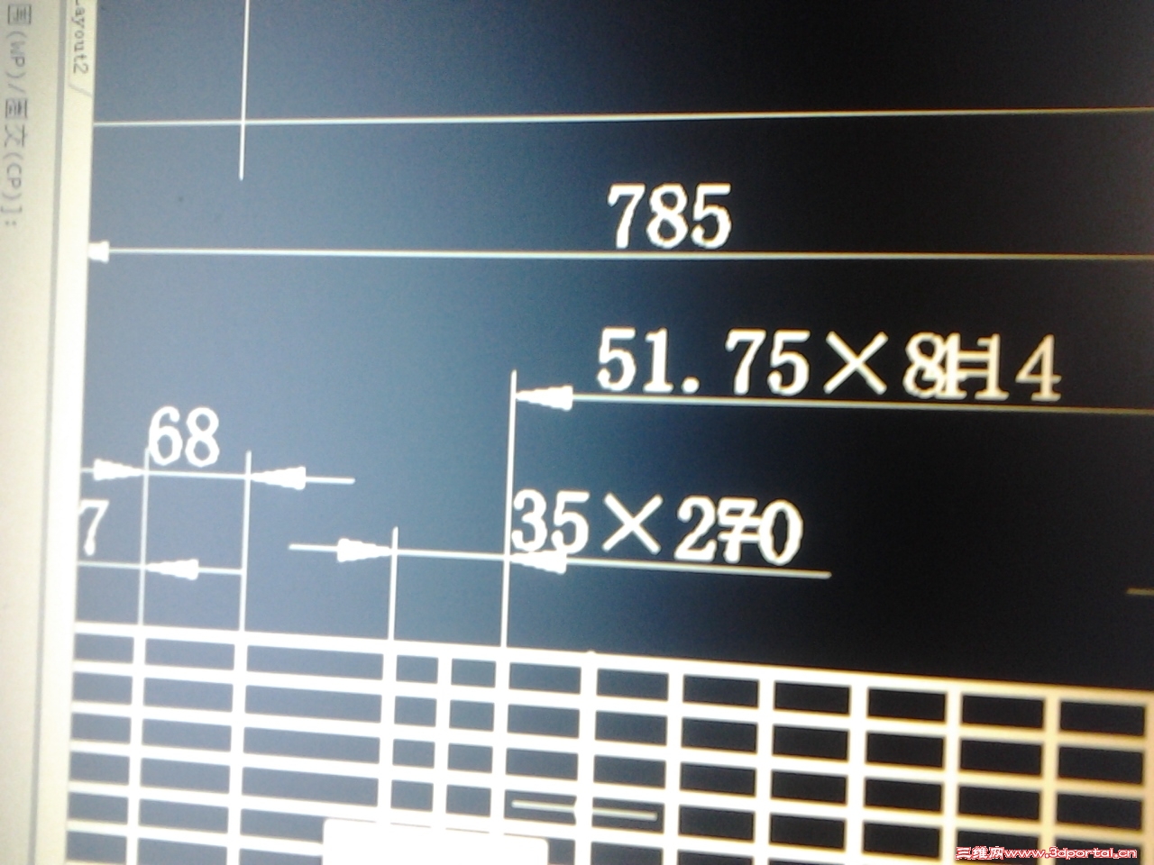

领导需要CAD图纸,于是将工程图转成CAD,
& k4 ~8 q$ _" q一开始转出的图纸,字体文字中总有几个随机是宋体,很别扭' N9 t  J2 A  b
于是论坛搜索了下! w$ C4 o* ^. b. y! C2 n

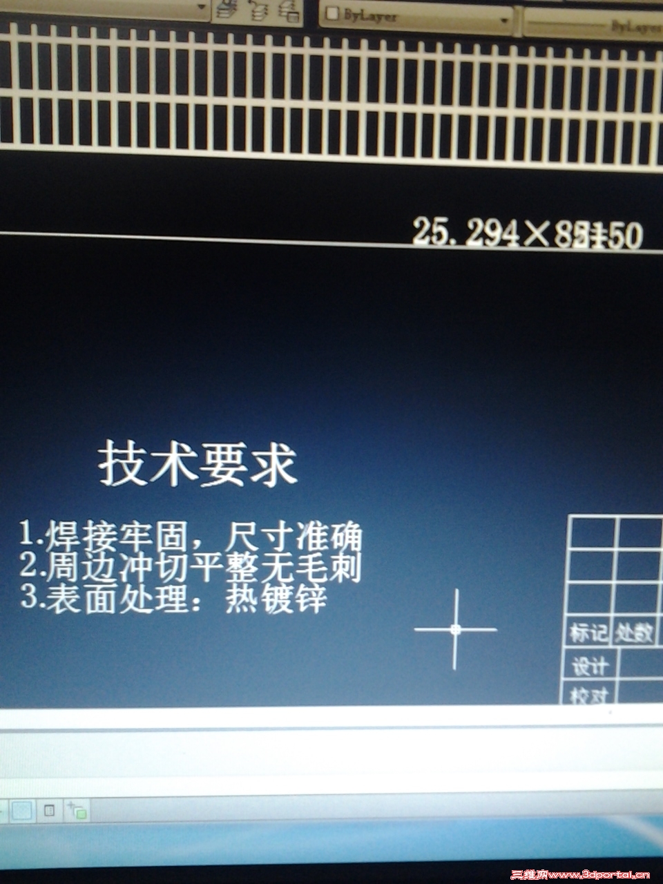

: L8 B- G! U  J8 {: Y7 H( l这样转出来就是这样的5 t) {, `- H1 A" ^
标注尺寸里数字叠加
0 U! v! Y" j+ O: o/ \0 O6 [ m20150630_085932.jpg ) k- `' {- q& }
m20150630_085956.jpg & f: E' `; m* `' ]2 }
注释文字里直径符号叠加! G( n) O: F, ~. x0 Z/ m$ a

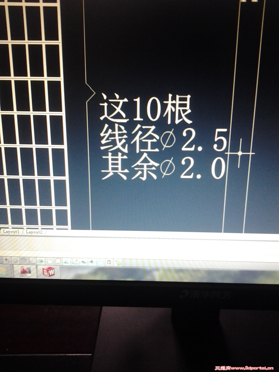

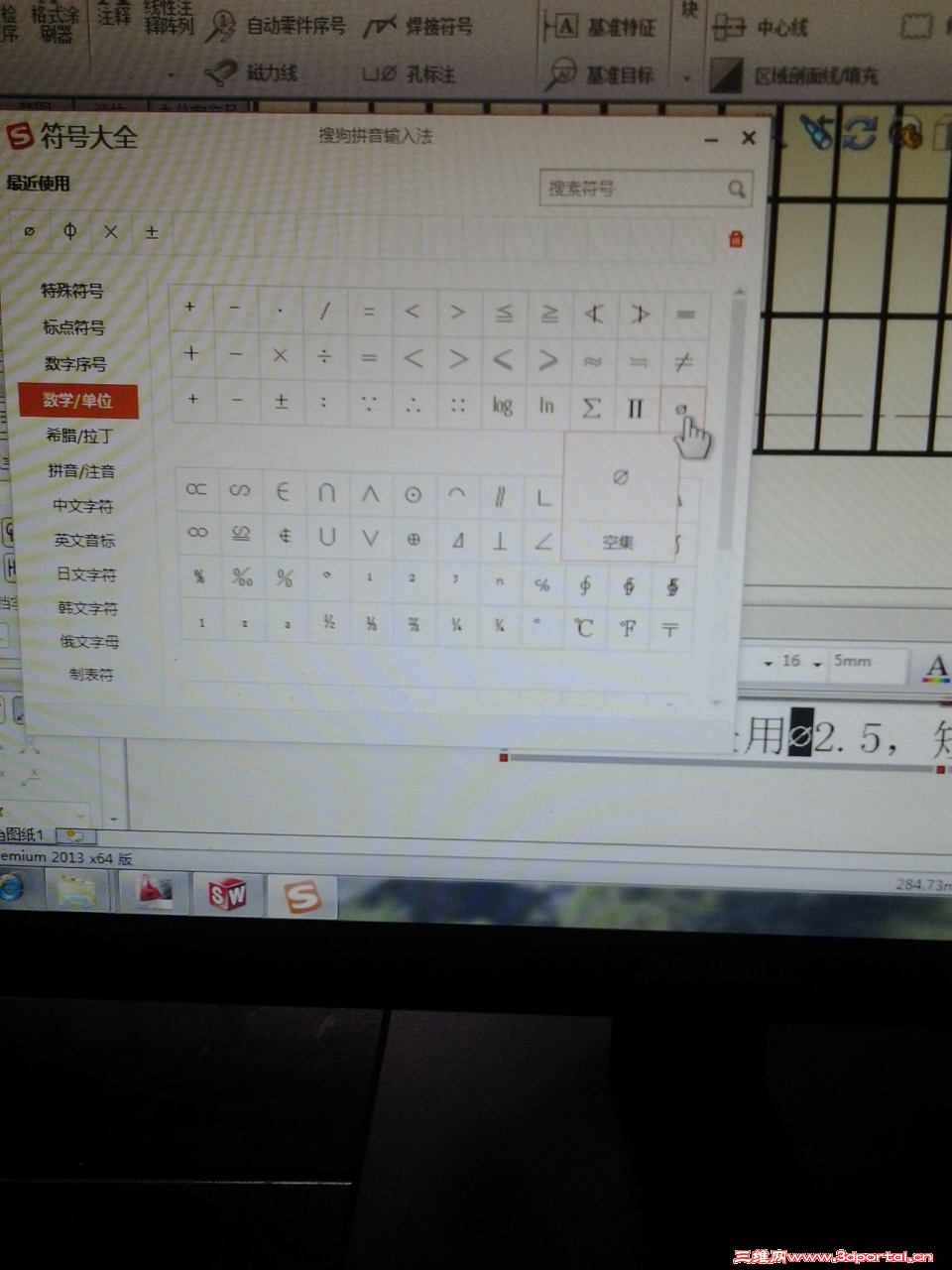

后来想到可能是SW的字体不与CAD字体一样,全部改成输入法的字体
. m9 b5 D1 }" j- B2 v直径符号用数学的空集(∅),,正负要用(±)等等我用的是搜狗输入法, H% {& p0 y+ C) b) l

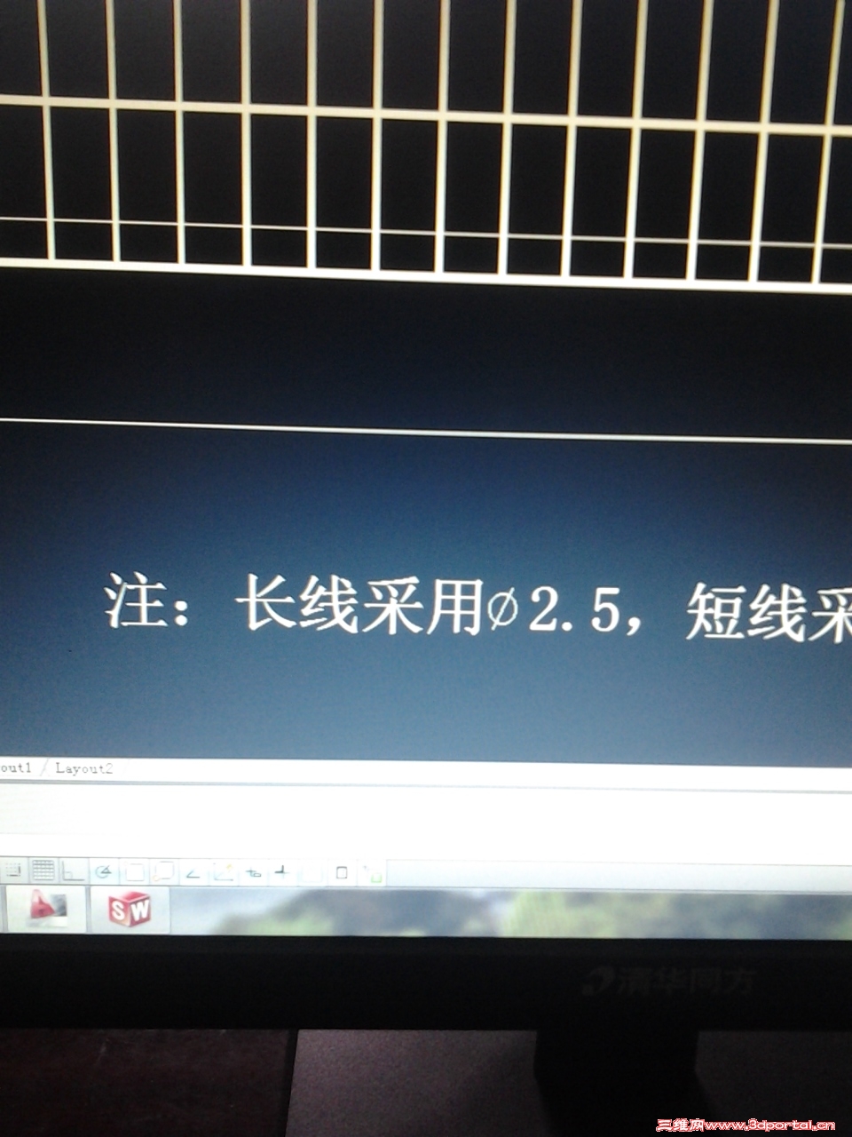

于是转换出来变成这样3 `) _; g3 ]5 ?- W
' j9 c4 W' G! j9 ], o" e9 v
/ X- X5 k8 `% r% X: o  Z
 楼主| 发表于 2015-6-30 22:10:08 | 显示全部楼层 来自: 中国安徽蚌埠

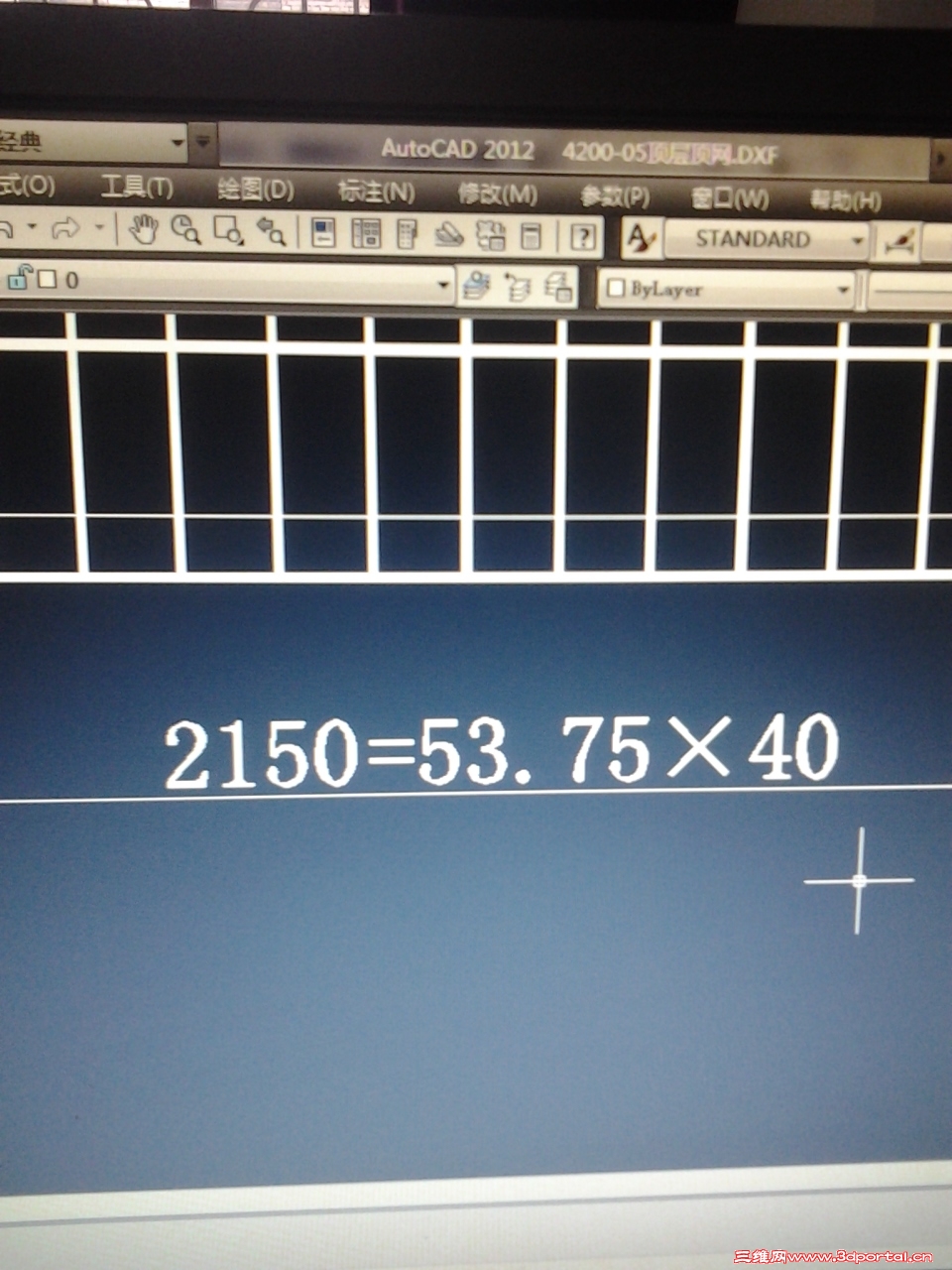

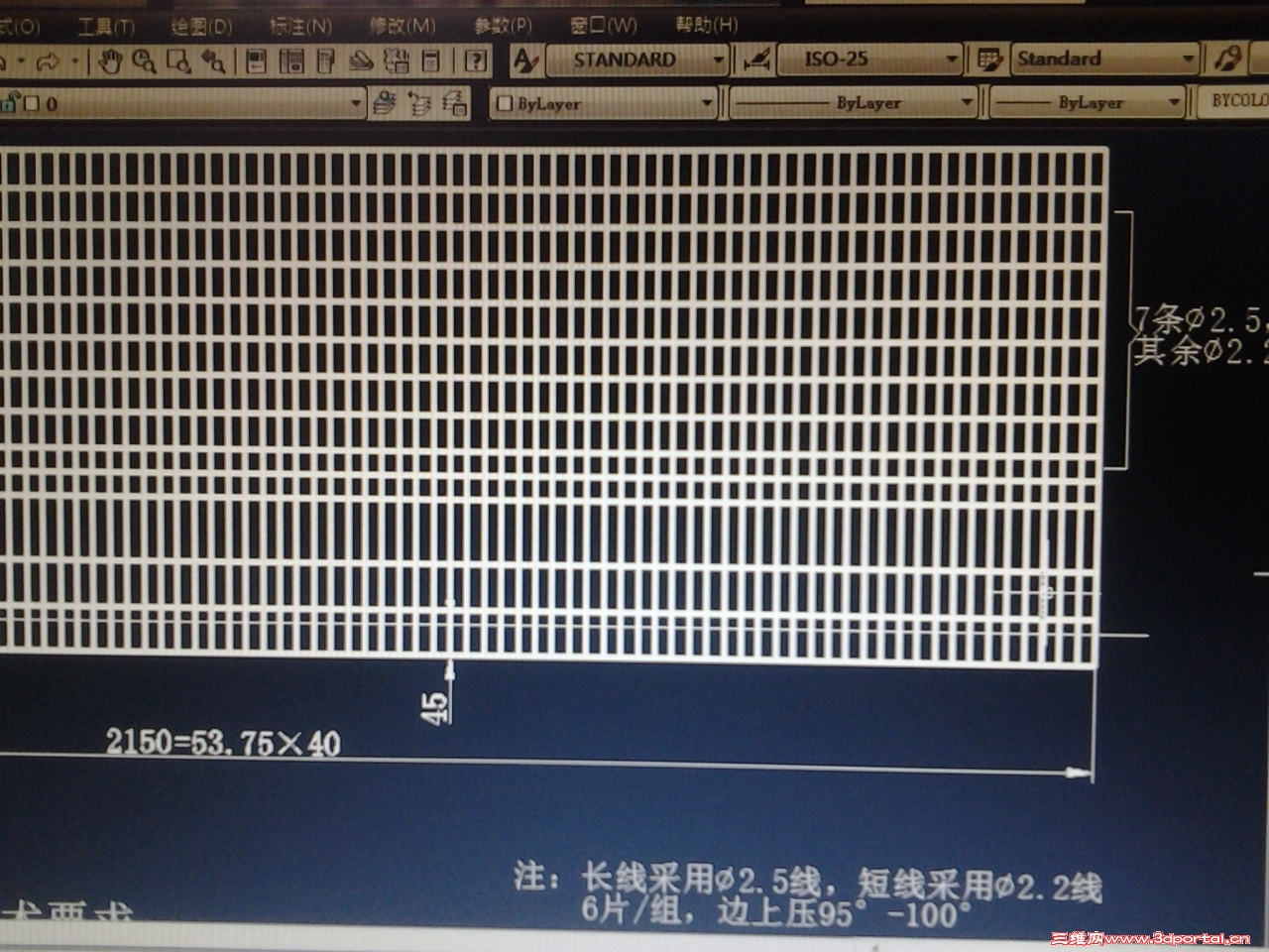

现在的问题是为什么最后一张中<2150>=53.75×40可以转换,原先53.75×40=<2150>就不行

上述各种问题,转成DWG文件后在ACAD中再进行处理就简单多了。
发表于 2015-7-7 11:45:48 | 显示全部楼层 来自: 中国陕西西安

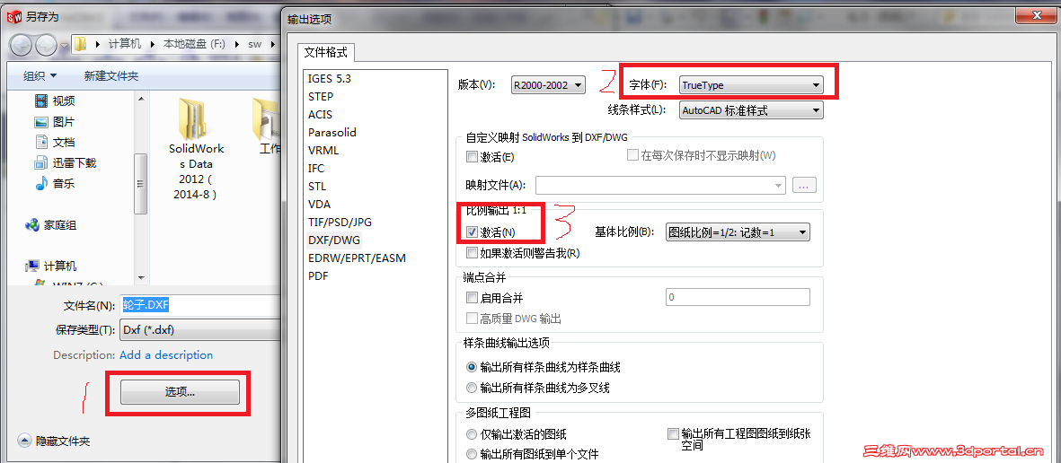

这个很简单,在保存时候选项里面字体一定要是truetype,就不会乱码了。
