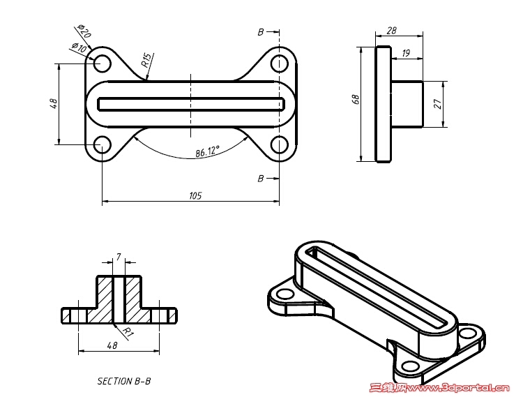

大侠们看下下面图片,设计的一个产品的零件,但是因为中间的缝隙7mm,铸造上很难实现,大大们有没有什么对此部件生产工艺的看法,成本是着重考虑的,材质是碳钢WCB

先检讨设计:+ \  ^6 v  z/ |9 [- Z2 M' f
1.槽一定要7吗?
2 r) _) [' G  N" b/ t# |5 k& A2.如果一定要7的话,一定要这么长这么深吗,可不可以是断续的,或是有台阶的,也许就可以铸造了。
 楼主| 发表于 2015-7-1 12:50:49 | 显示全部楼层 来自: 中国辽宁大连
ftgww123 发表于 2015-7-1 11:43 static/image/common/back.gif0 |% m7 g" p2 J
先检讨设计:) _& N/ l4 Q: e7 c* z7 n8 m0 q; d
1.槽一定要7吗?* D# H. H1 M# D% Q- B$ q+ M' V
2.如果一定要7的话,一定要这么长这么深吗,可不可以是断续的,或是有台阶的 ...
( X6 z. w- C! _& h: B' Q$ J是一定要7的,是刀法,里面装配有刀阀阀板的
发表于 2015-7-1 13:53:12 | 显示全部楼层 来自: 中国湖北黄冈
材料是碳钢怎么设计这样的外形?外圆弧R20、R15、86.12度、内腔直角加工方便吗?# N& |% S9 v6 ~1 ?; A1 u; U6 I7 |
设计成2件组合,将7mm宽槽分成两件不可以吗?间隙大了还可以调整!
